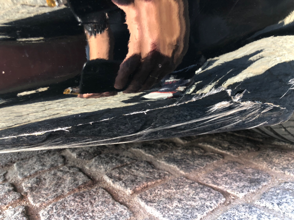

Vor einer Woche die Stoßstange neu gemacht.
Und wieder ein falsch geparktes Auto in der Kurve und Ich habe ein Bordstein mitgenommen.

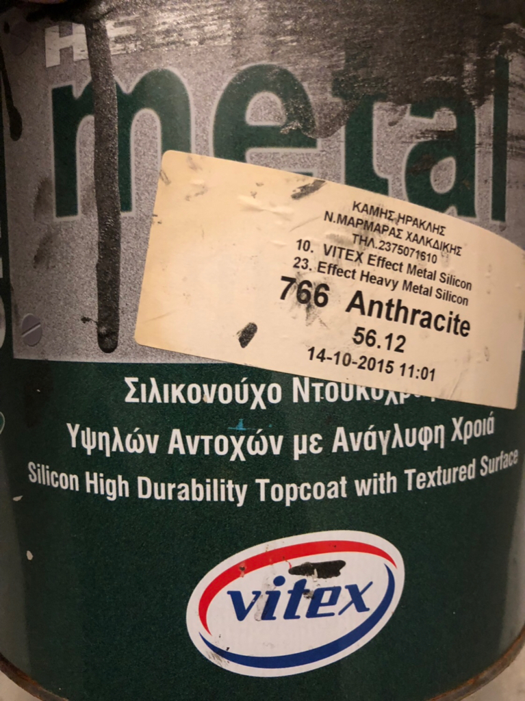

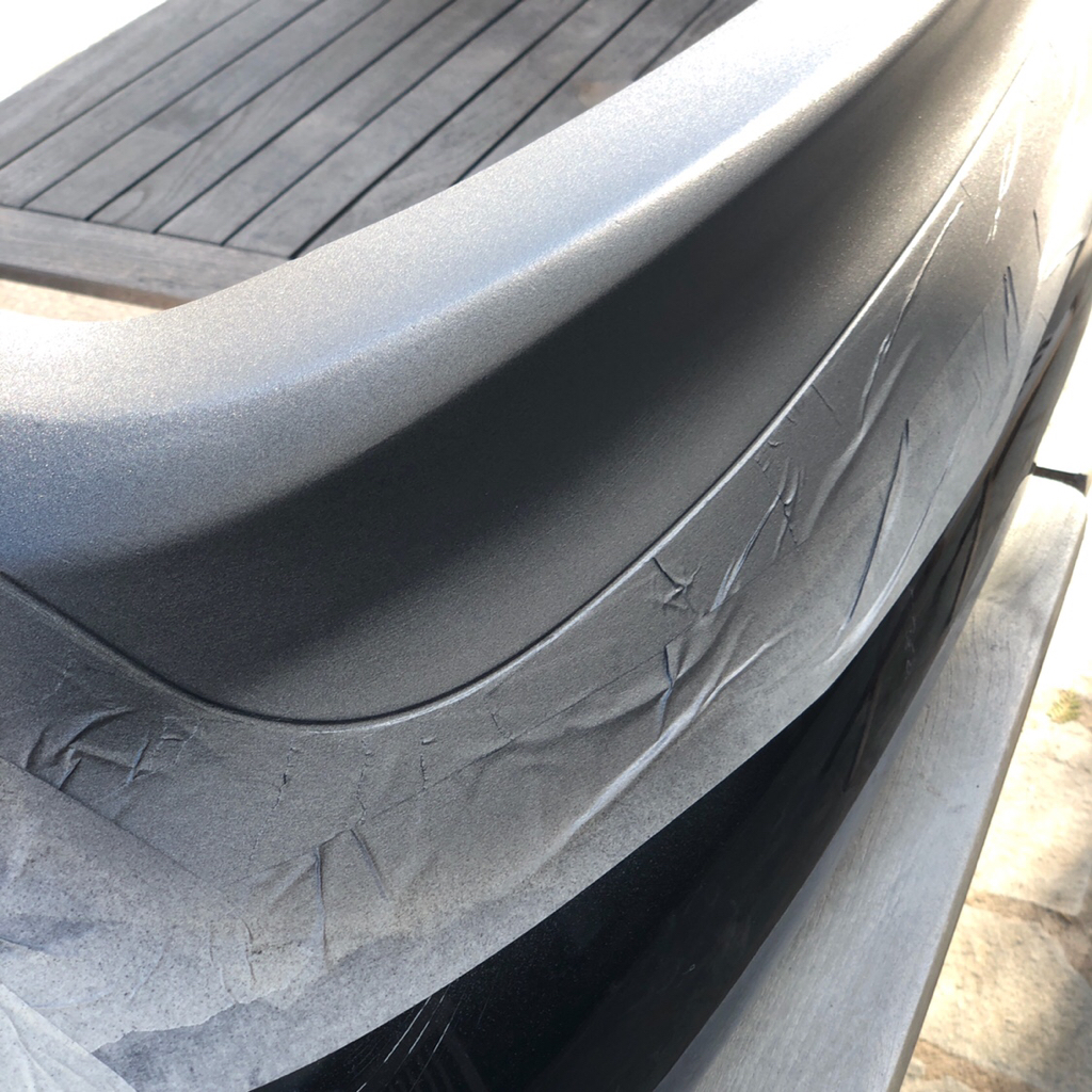

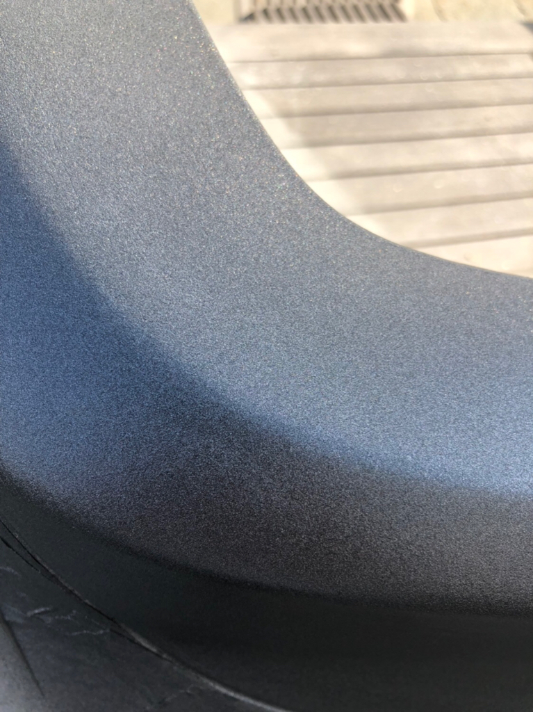

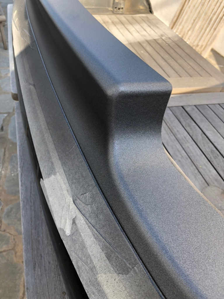

Neuer Lack für die Stoßstangen
gut geworden !!
Sieht nach " Bumper Grey " aus der Sprühdose aus.
Das Zeug hatte ich auch mal benutzt und erzielt gute Ergebnisse.
Hier ein Foto von einer alten Dose.
Ich hatte mit der Farbe ein paar Plastik teile vom Roller lackiert und die Farbe hält bestens.
Primer für Plastik und dan lackiert.

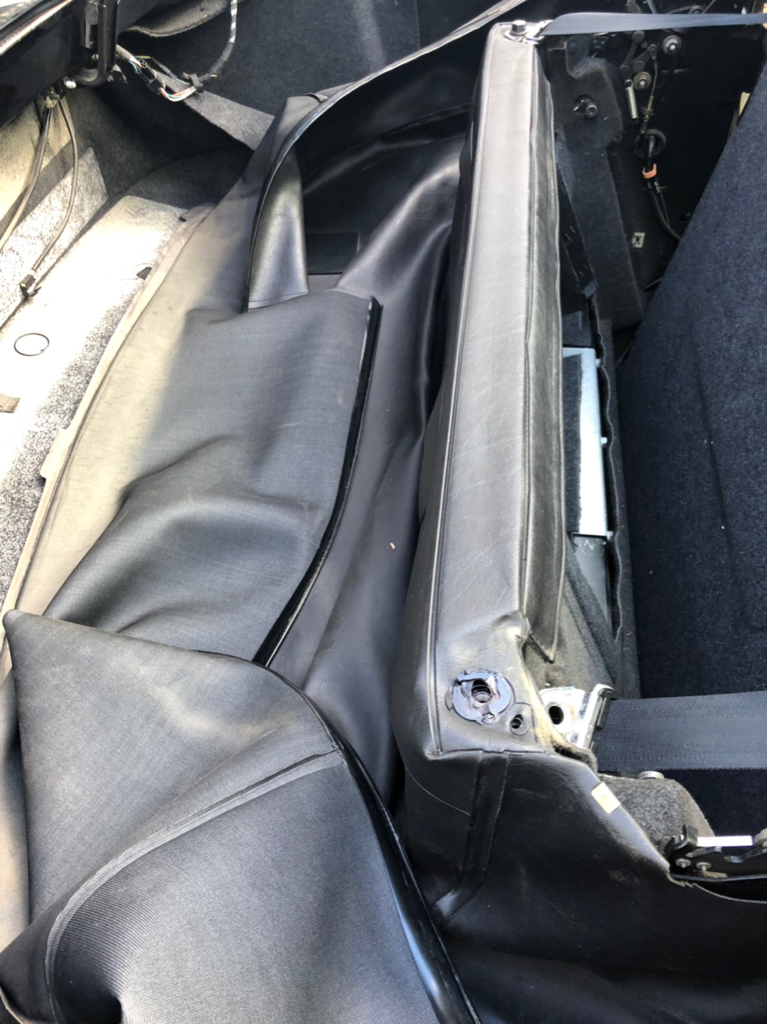

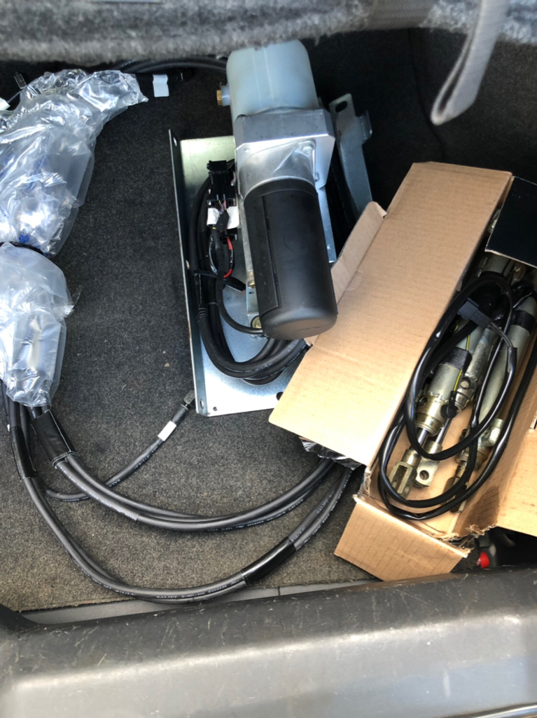

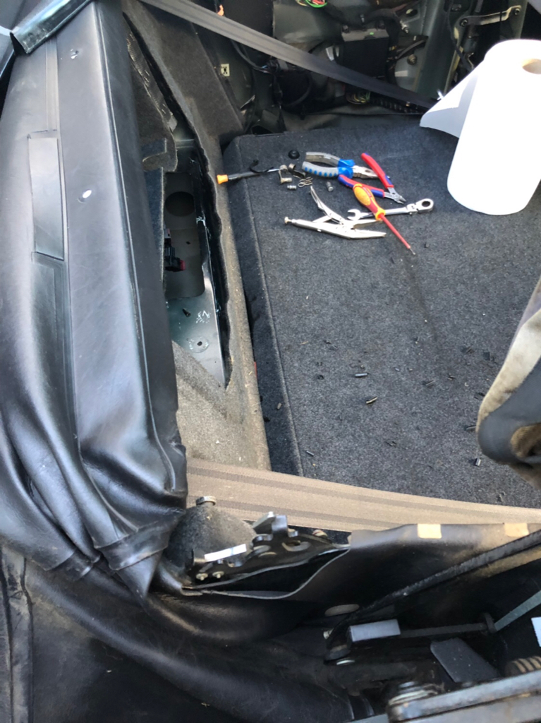

Letztens wollte Ich das Verdeck öffnen, nur leider ging es auf einmal nicht.
Eine Leitung vom Zylinder ist ab.

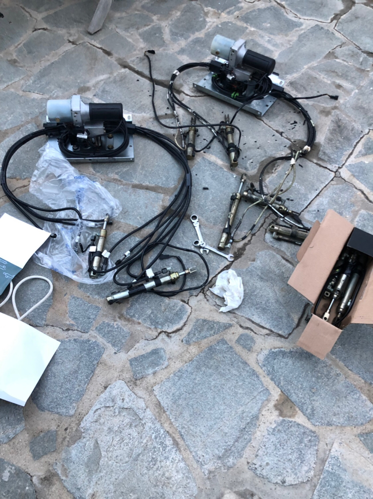

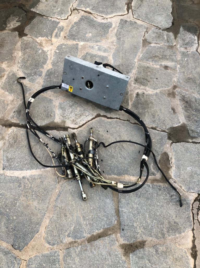

Heute habe Ich mich entschieden das komplette System selber auszutauschen.
Die alten Leitungen sehen grausam aus, da ein oder zwei Zylinder nicht dicht wahren und Ich Leckup um die Hydraulikzylinder zu dichten im System eingefügt hatte, wechsell Ich das komplette System.

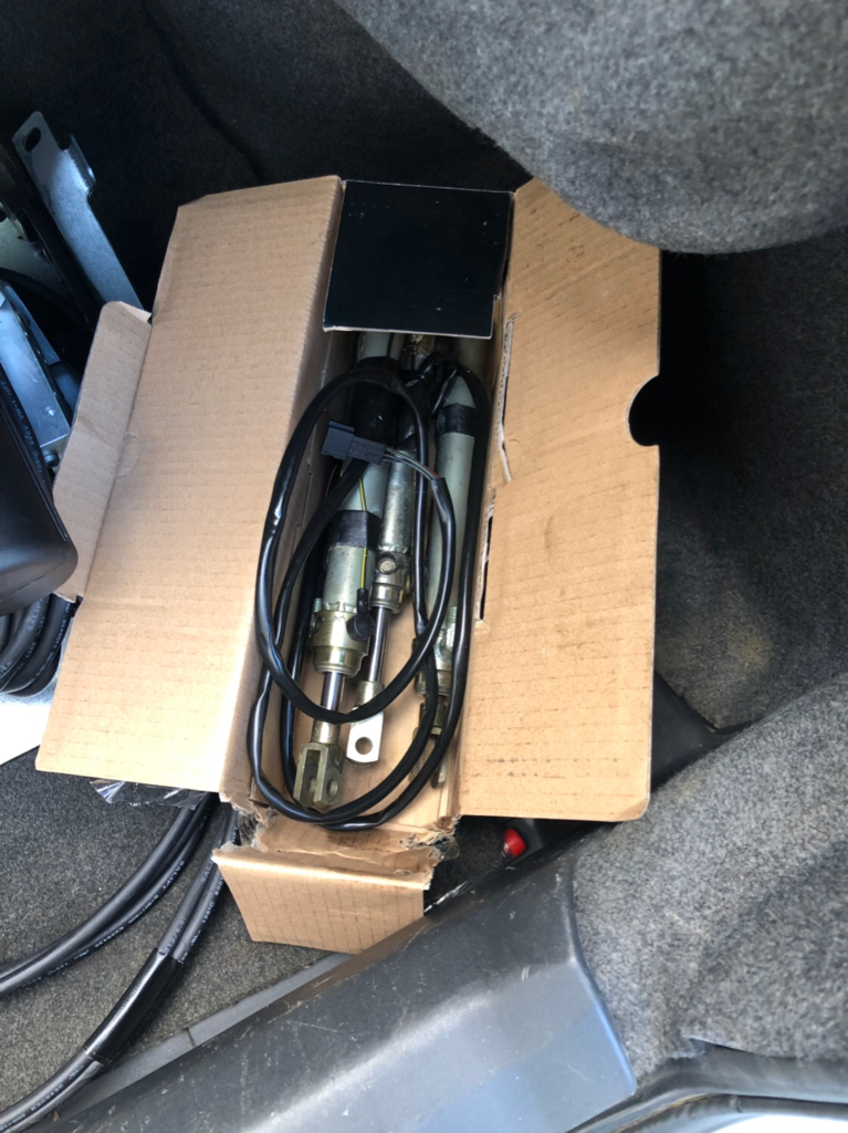

Die neue Pumpe und Leitungen
Was für eine Arbeit.......
Aber wenn sowas einmal grunderneuert ist, ist auch wieder laaange Ruhe an der Stelle! :top:
Ich schraub trotzdem lieber an den elektrischen Motoren als in dem Ölmatsch! :rolleyes:
