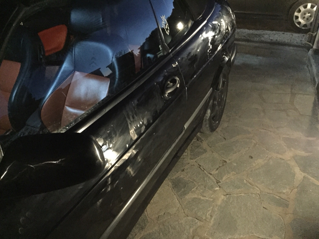

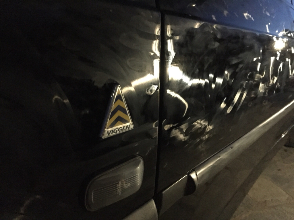

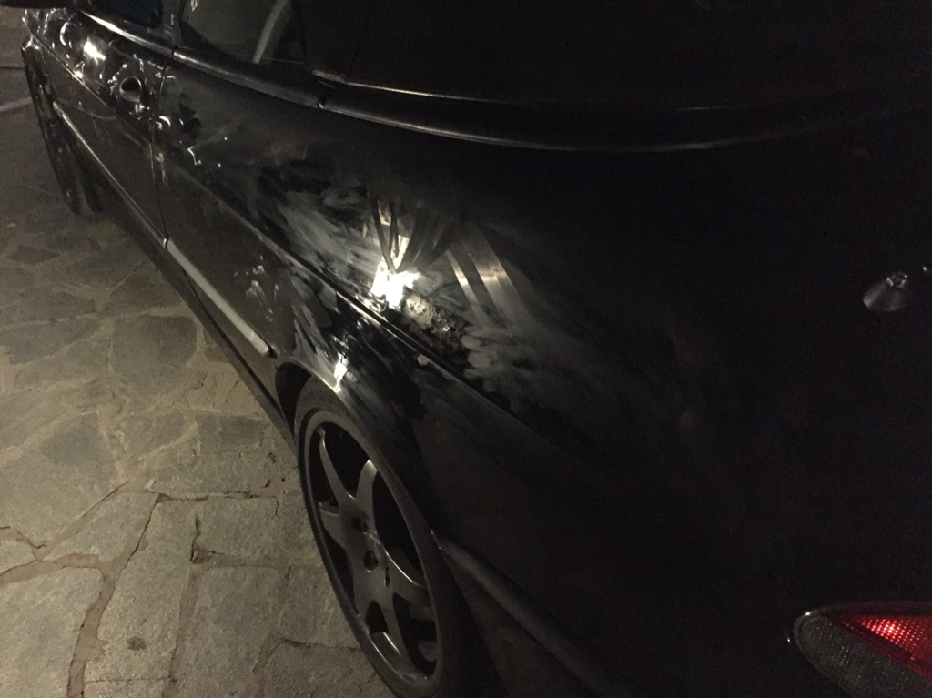

Heute hatte Ich Zeit und Lust den Wagen zu polieren und bei 20c Außentemperatur habe Ich es gemacht.
Was für eine Arbeit........
Nach 7 Stunden polieren bin Ich nicht fertig geworden, aber das Swizoil wax ist schon mal drauf. Morgen früh geht es weiter.

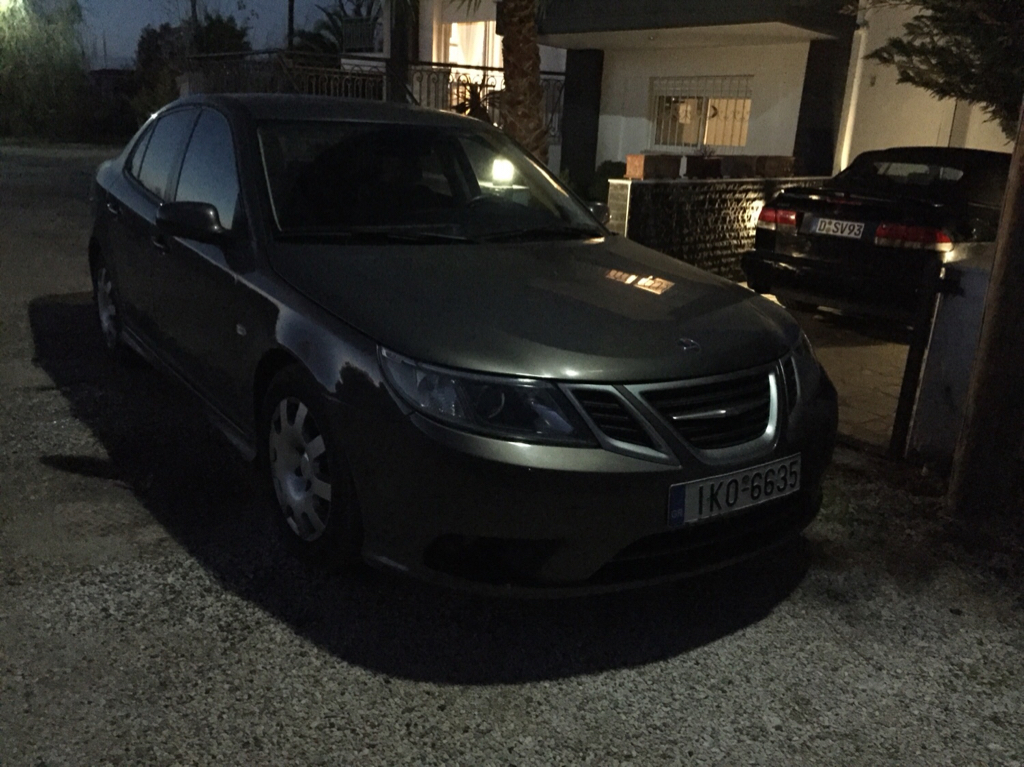

Am 07.12 bekommt er eine Motorrevision. Leichtes Wasserverlust. Das Wasser fließt im 1 Zylinder, der Werkstattmeister bei saab meinte die Zylinderkopf Dichtung währe fällig.
Das ist ja nicht so schön……
Schönes Auto……:top:……
