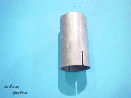

Es gibt doch auch Rohrstück mit Aufweitung. Warum nicht sowas verbauen?
Bzw. mit beidseitig "Steckmuffe". Das wäre ein geschlossenes Rohr, beide Enden nur ein bißchen geschlitzt wie bei den normalen Auspuffanlagen zum ineinander stecken. Jeweils normale Auspuffschelle drauf und fertig. Das hält erfahrungsgemäß dauerhaft dicht.
Sowas hier:

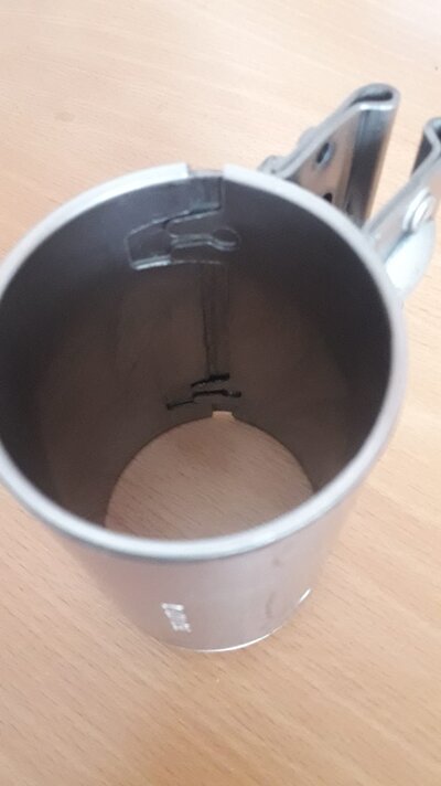

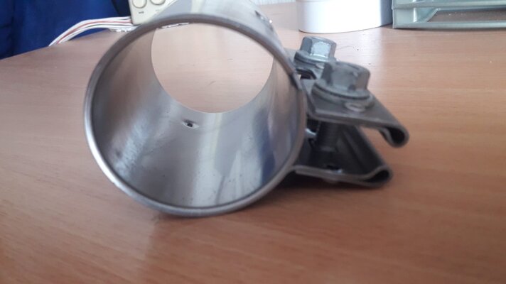

So sieht der "verbesserte" Verbinder aus, welcher eine geringere Leckagerate haben soll.
Montiert habe ich den noch nicht, das Wetter war die letzten Tage zu ungemütlich für unter dem Auto liegen. Vielleicht das kommende Wochenende, wenn ich Zugriff auf die Garage habe.
Vorher stecke ich diesen aber auf die Rohrenden, ziehe leicht an & mach eine Lichtspaltprobe.

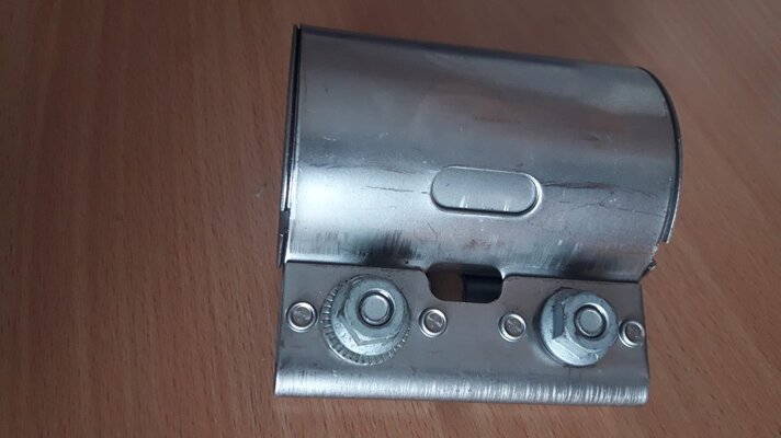

Die Verbinder nah zum Kat mit der Auspuffmontagepaste, den am Nachschalldämpfer mit dem hitzebeständigem Silikon.
Will beobachten wie das so hält.

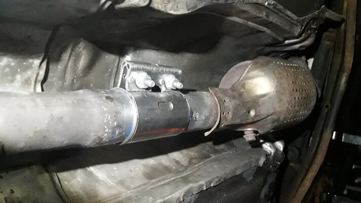

Bei der heutigen Reparatur konnte ich die Eindrücke sammeln.

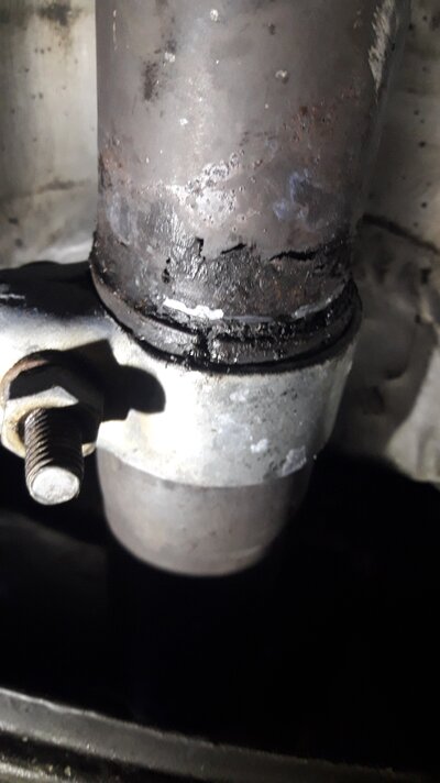

  • Die Masse hat es gerade an der Verbindung ESD-MSD richtig zerbröselt, war dort auch recht feucht. Wasser aus der Verbrennung welches "weiter hinten" mehr anfällt, bzw. nicht mehr dampfförmig, weil kälterer Abgasstrom?
  • An der Verbindung Kat - Abgasrohr wirkte die Masse überhitzt, sie war bräunlich verfärbt und lies sich recht leicht "zerpulvern". An den rohren haftetet sie aber gut, das musste ich mit 120er runter schmirgeln.
  • Das Silikon: Hat sich gelöst an der Kante, in der Muffe selbst scheint es noch fest zu sein. Wirkte aber auch eher so, als hätte die Temperatur dem gut zugesetzt (Uhu Hochtemperatursilikon).

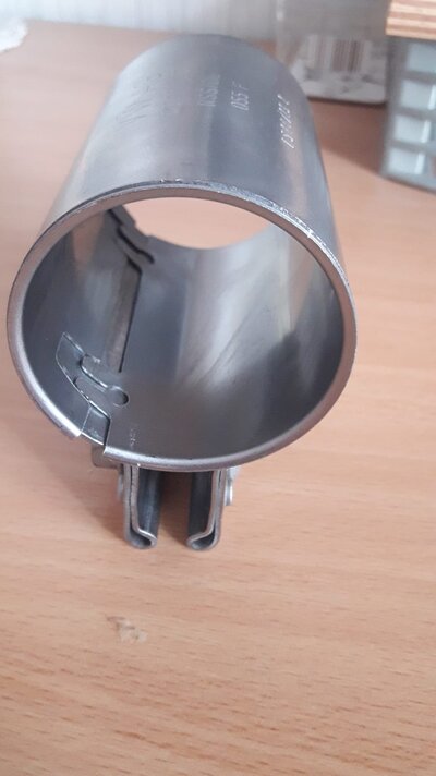

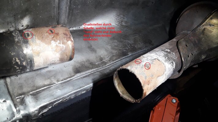

Den Rohrverbinder "Norma Eurocoupler" befestigt, lassen sich deutlich fester anziehen als die normalen. Die normale hat, trotz dass ich die Schellen "abgerundet" hatte (Bild), leichte Dellen gebildet. Sieht man gut auf dem Foto im Anhang, die Druckstellen.
Probefahrt steht aus, hatte den Wagen nur aus der Garage gefahren, auf den Stellplatz. Da war schon das lästige Geknatter fehlend. Morgen mal testen.
