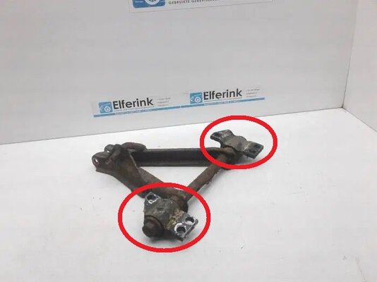

mein Saab 90 ist seit geraumer Zeit in einer Werkstatt und es stellte sich heraus, dass diese (oh Wunder) nicht an die im Titel beschriebenen Teile kommt. Ich durchforste gerade ein wenig das Internet und Kleinanzeigen Händler. Ich habe Kontakt zu jemanden, der viele Teile für den 900 1 (1983-1991) hat - würden diese Teile auch in den 90er passen oder sind solche Experimente mit dem Austauschen von Teilen mit Vorsicht zu genießen? Wenn mich nicht alles täuscht, dann ist der "vordere Teil" des 90ers ja im Grunde genommen ein 900er bzw ein 99er, richtig? Wäre schön, wenn mir als Laien etwas Erleuchtung gegeben werden könnte! Vielen dank schon mal!
Querlenker an sich ist identisch mit 900 - du mußt aber die beim 99/90 meines Wissens etwas anders geformten Lagerkonsolen vom alten Querlenker übernehmen. Am besten machst du da neue Buchsen rein und das muß natürlich achsweise erfolgen (also links und rechts gleichzeitig).

Unter "Lagerkonsole" finde ich leider gerade nichts, gibt es einen spezifischeren Namen für dieses Teil, damit ich danach suchen bzw die jeweiligen Kontakte danach fragen kann? Tut mir Leid, ich bin was das anbelangt vermutlich der unbewandertste Mensch in diesem Forum :)
Danke schon mal!
Die sind an deinem alten Querlenker dran. Brauchst du also normalerweise nicht neu. Vom alten Querlenker abschrauben, an den neuen
anschrauben.
In den Konsolen sitzen die Gummibuchsen - da ist die Empfehlung diese neu zu machen falls die schon sehr alt sind.
Erik meint sicher die Konsolen, in denen sich die Buchsen befinden. Erstere sollten ewig halten, und die Buchsen würde ich bei den heutigen Gummi-Qualitäten auch nur bei wirklichem Defekt und keinesfalls "vorbeugend" wechseln.
