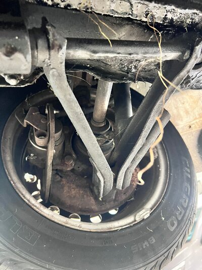

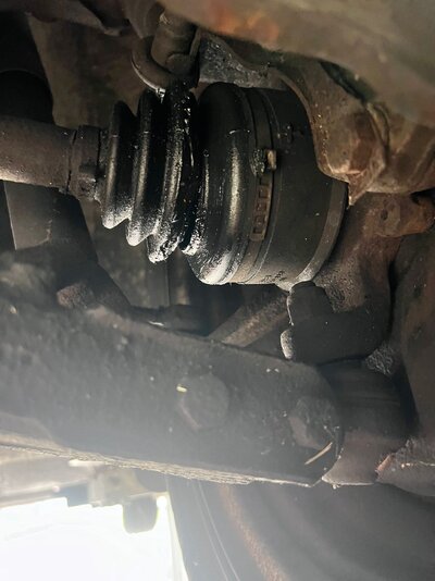

Direkt vom Schaden habe ich nichts bekommen, außer den angehängten Bildern. Die waren aber auch eher dazu da um mir zu zeigen, welche Teile ich neu kaufen solle.

Hm, auf den Fotos kann ich nicht wirklich was erkennen.

Also Achsmanschetten habe ich schon neue besorgt,
Das war auch nötig.
dass es vorne rechts nach dem Einlenken und langsamen anfahren immer sehr sehr laut geknackt hat. Während der Fahrt hat das Lenkrad außerdem extrem gewackelt, vor allem bei Geshwindigkeiten zwischen 1 und 50 km/h.
Da hat dem Antriebsgelenk wohl sein Fett schon länger gefehlt und auch das muss nun ersetzt werden...

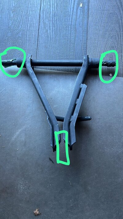

Das Bild bekam ich heute von dem Mechaniker - das ist der Querlenker, den ich gekauft habe. Er meinte, die an den makierten Stellen fehlenden Teile brauche ich. Der Querlenker selbst (also der, der jetzt drin ist) sei nämlich in Ordnung.

Ich entschuldige mich jetzt schon für die Anmaßung, dass ich das nochmal nachfrage aber: das ist sicher dann auch das Teil, das fehlt? Ich dachte es sind richtige Lager, die da drangeschraubt gehören, die fehlen. So wie auf dem Bild von der vorherigen Seite des Threads.
Und welches Teil fehlt bei der unteren Makierung meines Bildes?

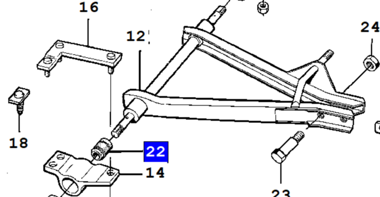

Wir reden hier von der Nr. 22 (sorry, Bild stammt vom 900er):

Er hat wie gesagt noch ein weiteres Teil makiert, das fehlt auch? Er sprach irgednwas davon, dass man das sonst rauspressen und einpressen müsste, bla, keine Ahnung ich war beim Zuhören im Stress.
Genau. Die Böcke (14) kann man abschrauben vom Querlenker. Alte Buchse raus drücken, neu Buchse (22) rein. Bock wieder an den Querlenker schrauben, einbauen. Mutter die den Bock mit Buchse am Querlenker sichert erst fest ziehen, wenn der Wagen auf dem Boden steht. Sonst sind die Buchsen verspannt.
Du brauchst pro Querlenker 2 Stück. Wenn du also beide Querlenker machen lassen willst, nimmst du 4.
