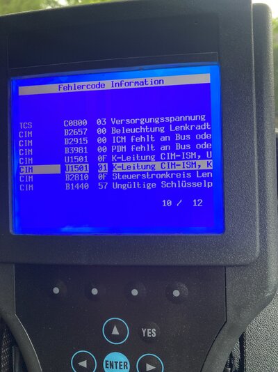

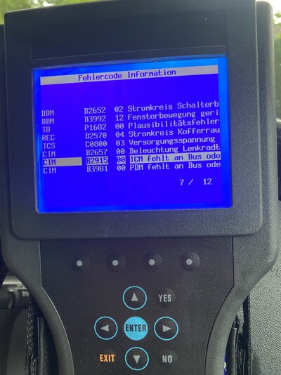

Ja, kommt nichts an an der ICM, ich Versuche es mit dünnerem Werkzeug zum testen aber es war nichts, vielleicht ist was zwischen Sicherungskasten sowie Radioanschlusskabel, aber wie gesagt, stichprobenartig hatte ich 2 weitere Sicherungen ausgebaut und hatte die selbe Voltzahl wie an der Batterie,nur ab der 14 am Radio nur 10,xV
