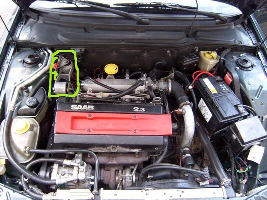

meinst du das ding das ich grün umrahmt habe???

Ja, und zwar v.a. die Verschraubung der Konsole an der Karosserie
naja ganz locker waren sie nicht aber auch nicht angeknallt... die hinterste war am wenigsten fest....
kann aber im moment nicht fahren... aber wenn ich es getestet habe werde ich berichten.. und du KLAUS bekommst ne auszeichnung, wenn damit das knacken behoben ist....
das müsste man aber auch ohne zu fahren erkennen können !
(2.Gang einlegen, bei geöffneter Motorhaube den Wagen etwas nach vorne und hinten rucken)
dann sollte man schon sehen und hören, ob sich da im Motorraum was bewegt.
Um die lose Konsolenschraube zu lokalisieren , musst Du schon sehr genau hinsehen, da genügt ein Spiel von 0,5 mm um das Geräusch zu verursachen.
bin gerade hin und hergefahren.... kein knarren mehr.. das rätsel endlich gelöst...
Klaus du bist der Beste......... 10000000000000000000000DANK....
