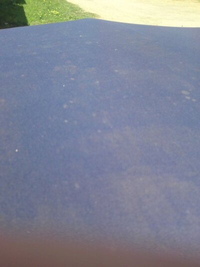

Gut, dann erstmal der Ist-Zustand. Neben den punktuellen Flecken

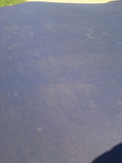

gibt es auch großflächigere, dunkle Schatten ..
Schau dir die Hellen Stellen mal unter der Lupe an. Manche kleine Kamera kann auch im Makro-Modus sehr hoch auflösen und dann am Bildschirm ansehen. Ist das die nackte aber hellere Faser oder ist da noch was drauf bzw. zwischen den Fasern? Wenn der Dreck runter ist würde ich es mit färben versuchen. Ist das ein blaues Dach? Ist halt ein typisches Laternenparkerdach in Klimaregionen mit 4 Jahreszeiten.

OMG. Ja, das ist blau. Ich würde nen Anfall bekommen, wäre das schwarz. Und sähe so aus. :eek: :tongue:
:hmmmm: Gute Frage. Werd das auch noch vorher nachschauen. Aber zum Färben nochmal .. wenn ich den Schimmel*
nicht restlos entfernt bekomme und dann färbe .. kommt der doch eh von unten wieder durch? Ist ja nur überdeckt.

Ja, Schimmel bekommt man nur mit schwarzer Magie oder übler Hexenküche ganz raus. Aber wichtig ist ihm so weit möglich die Nahrungsgrundlage zu entziehen.
Hinsichtlich Farbe bin ich vorsichtig was Photos angeht, Weißabgleich, Lichtverhältnisse, etc. Hatte aber auch Blau gesehen und wollte nur sicher gehen.
