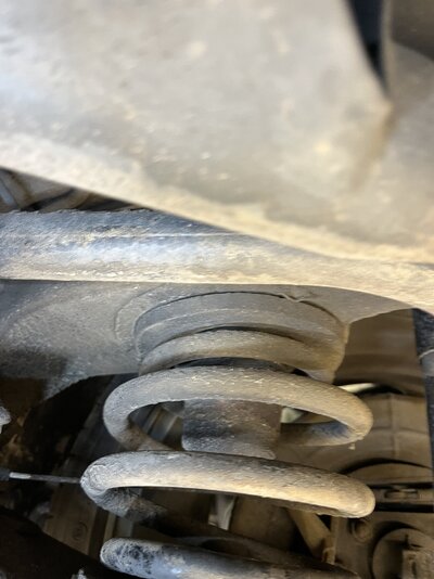

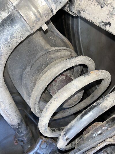

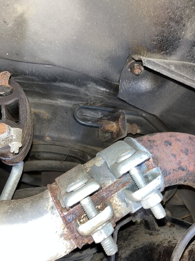

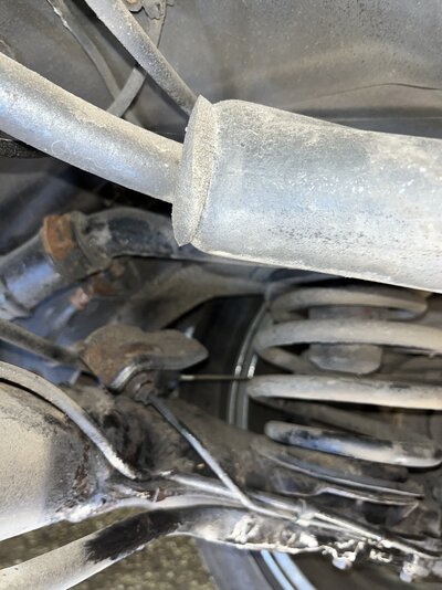

Die Federteller hinten scheinen mir völlig stabil.

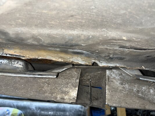

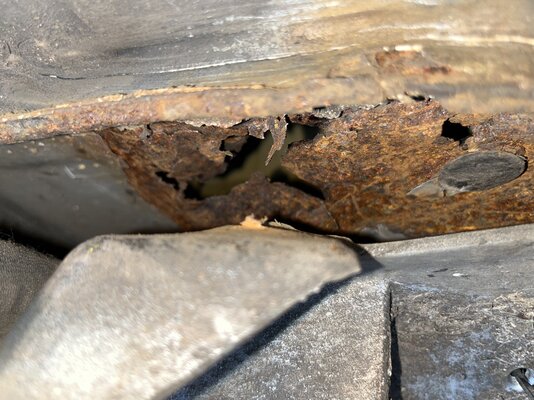

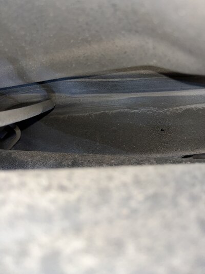

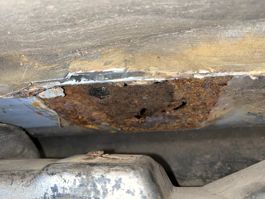

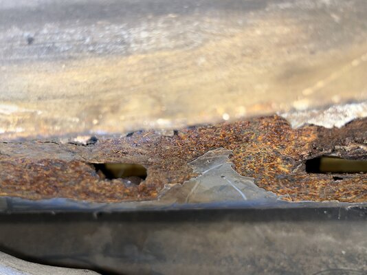

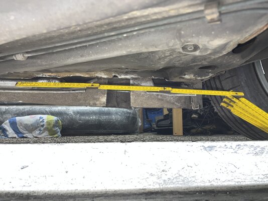

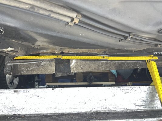

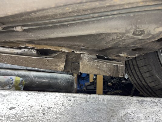

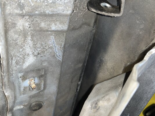

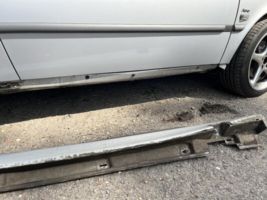

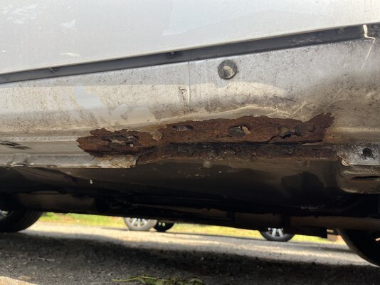

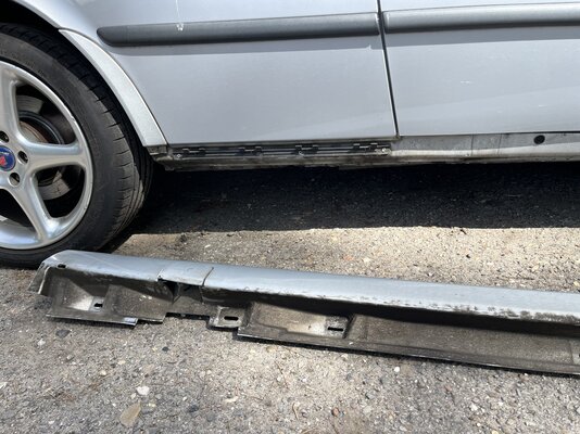

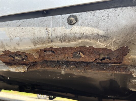

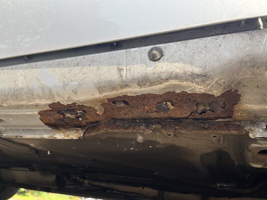

Die Schweller vorne sind über jeweils 50 cm Länge betroffen. Allerdings nur die tiefen Punkte. Neue Schweller gibt es nirgendwo, Platform GM 2900 Vectra B - aber die sollen nicht passen

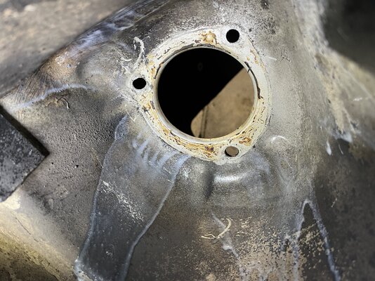

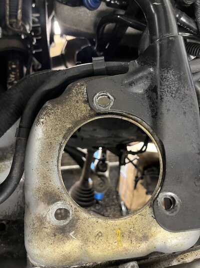

Schweller kann man sich selbst dengeln, keine große Sache eigentlich.
Ja, der Wagen zeigt die typischen Roststellen der YS3D (902/931). Wenn man da nicht rechtzeitig nachschaut, sieht es irgendwann so aus.
Die Löcher in der Reserveradmulde kann man einfach komplett zu schweißen. Die sind nur dafür da gewesen, damit die Grundierung im Tauchbad im Werk beim "wieder auftauchen" ablaufen kann.
Der Wagen war fast 20x beim Saab Händler in Bremen (verschiedene Besitzer) zum Service. Statt der 300 Euro Filter/Ölwechsel wäre ein bisschen Konservierung schlau gewesen, aber nun gut. Türen, Holme etc. sind sehr gut. Sobald er geschweißt ist kommt Fluid Film/PermaFilm und auch Mike Sanders Fett in den Wagen und es wird Ruhe sein.

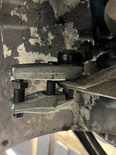

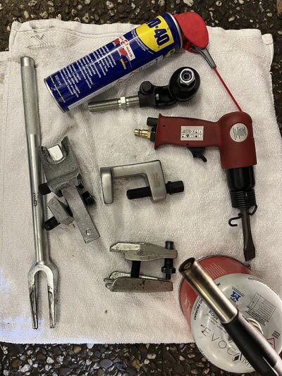

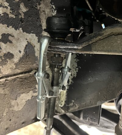

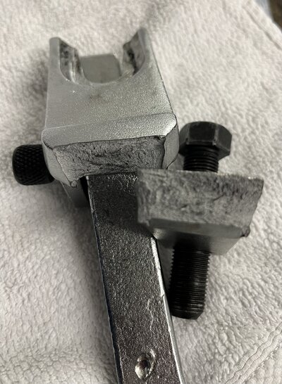

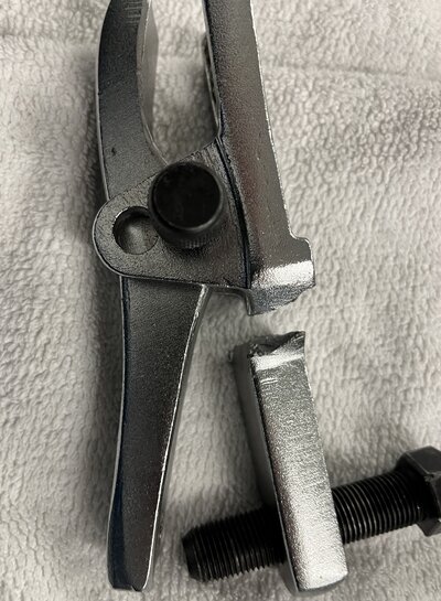

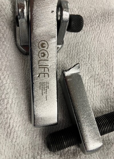

Die Spurstangenköpfe wollen nicht - mein Werkzeug (Abdrücker 1) ist jetzt kaputt und ich mache Pause / Freibad. Schönes WE 👋

Unter kräftig Spannung setzen, und dann leichte Schläge von außen auf das Auge des Spurstangenhebels.
Nur durch (immer mehr) Spannung auf dem Abzieher wollen die (auch an 900/9k) öfter mal nicht.
Ich hab es mit altbewährter Methode, Flamme und Hammer hinbekommen:top:
Gruß aus DU

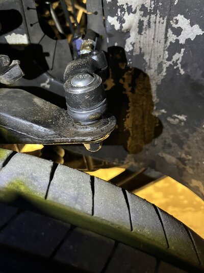

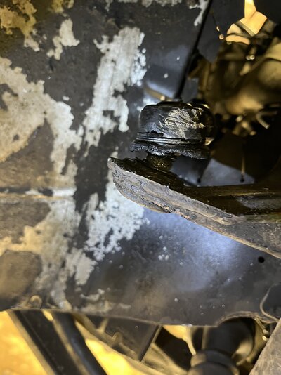

Schwere Geburt, was ein Gemurkse.
Links einfach, rechts einfach keine Chance.
Sowas hatte ich noch nie. Zeit für neue Federbeine denke ich, die Einstellstange ist ja gut beweglich.

Was da gebrochen ist, ist halt spröder Guß. sieht man auf dem 2. Bild ganz wunderbar. Ein Schmiedeteil gleicher Abmaße hätte da wohl nur müde gelächelt.

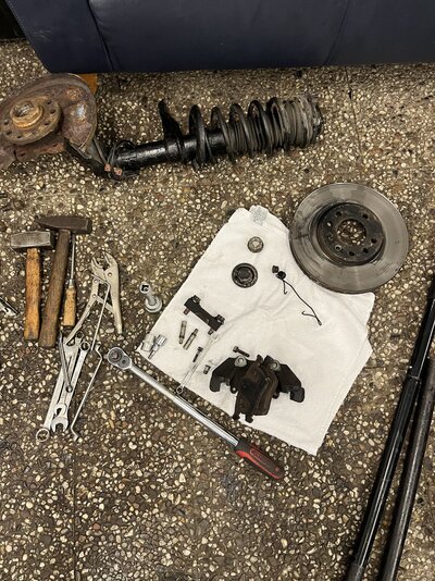

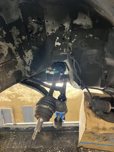

So, in den letzten 2 Wochen das Federbein komplett und günstig getauscht, Spur eingestellt. Der Stabi musste dabei gelöst werden, ansonsten ging das Federbein nicht heraus.

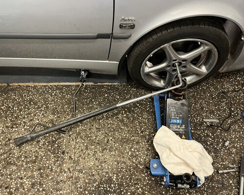

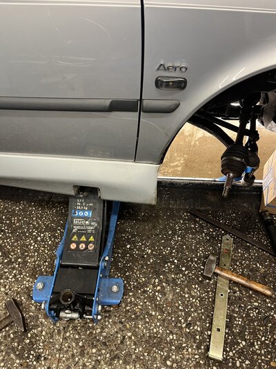

@HAGMAN hast du das Federbein mit Federspanner ausgebaut ?
Danke und Gruß aus DU
Zum Ausbau des Federbeins braucht man keinen Federspanner. Der wäre nur notwendig, wenn man das Domlager abbauen möchte.
Stabi mußte ich zum Ausbau des Federbeins übrigens auch noch nie lösen. :smile:
Genau. Wie auf dem vorletzten Bild in #30 zu sehen ist die Feder ja (wie bei den mir bekannten McPerson-Federbeinen eigentlich immer) im Federbein selbst gespannt, und nicht am Auto.
Ich hätte nur gedacht, mit noch mehr Federspannung hat man mehr Platz und lässt sich leichter ausbauen.
Ohne den Stabi lösen zu müssen.
Nö, man muß einfach nur den Querlenker mit einem geeigneten Hebel runter drücken. Es hilft natürlich wenn ggf. auch das Rad auf der anderen Fahrzeugseite in der Luft hängt, so daß der Stabi weniger Spannung hat. Aber ich bekomme das regelmäßig mit einem Montiereisen und ggf. Rohrverlängerung problemlos runter gedrückt, um das Federbein aus dem Traggelenk heraus zu fädeln.
Joo, das geht bestimmt. Aber ich hatte einfach die Kraft nicht und nachdem der Stabi ab war ging es sehr gut. Das andere Rad frei hängend - genau, das hilft. Ich muss nur sagen dass ich den Wagen nicht sehr gut Aufbocken kann. Die Wagenheber sind kippelig - ganz anders als beim 900/I. Und den dicken und sicheren Heber im Bild konnte ich nur nutzen, weil ich die Schwellerverkleidung eh lösen wollte (wegen Rost / Karosseriearbeiten). Wie löst Ihr das ? Der eigentlich Schweller ist weit unter der Aero-Verkleidung.

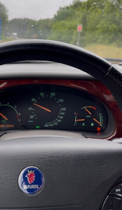

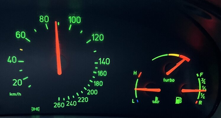

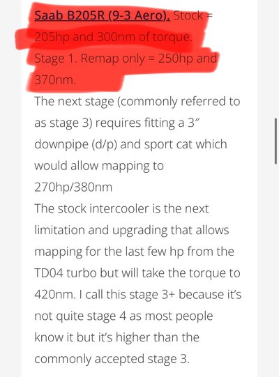

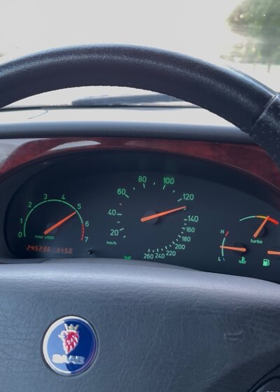

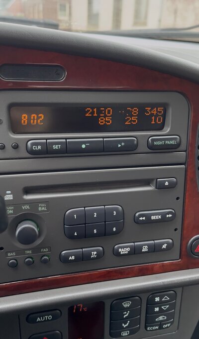

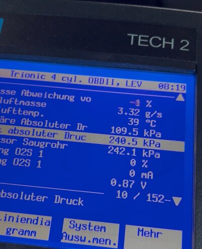

Noch was. Heute mal das gebrauchte Noobtune Steuergerät gefahren. Stage 1, also heftige 250 Ps/370 Nm vs. der 205 Ps /
300 Nm Serie. Lädt auf 1.4 bar auf, schwingt dann sofort zurück. Also nicht stabil. Dazu kommt dann zuweilen ein Lambda - Fehler, „Gemisch zu mager“. Das will niemand, klar. Hohe Last, hohe Abgas- und Verbrennungstemperatur - Kolben/Ventile/ZKD/Kerzen ../
Über Sinnhaftigkeit bitte nicht diskutieren hier - ABER - fährt einer von Euch so ein Mapping ?
BDR, Düsen, Turbo, Benzinpumpe sollte Serie von B205R sein dürfen. Im alten Steuergerät alle stabil, Benzinfilter neu.
Im Tech 2 kann man die Klopfneigung verstellen (ich denke mehr Spätzündung) - aber viel Ladedruck, späte Zündung und zu wenig Sprit ist auch nicht die Lösung. Ich möchte das Steuergerät gerne fahren - nicht wegen der Leistung - sondern wegen das Open SID.
Gespannt auf Eure Tips !

Grenze gelb / rot bei mir 0.85 bar.
Hälfte Rot 1,3 bar,
Ich schraube halt die Koppelstange vom Stabi ungern ab, da bin ich ein fauler Hund. Zumal die, sofern die schon ne Weile drin ist und das Fahrzeug ganzjährig im Einsatz ist, die Demontage dann oft nicht überlebt und neu muß. Das erspare ich mir gerne.
Der Wagen sollte dazu natürlich sicher aufgebockt sein.
Ich nutze einen großen Rangierwagenheber von Bahco (oder halt Hebebühne), mit einem dicken Hartgummi-Klotz als Unterlage. So kommt man gut unter den Schweller, auch mit Viggen-Schwellern. Und ich stelle dann jeweils am hinteren Ende des Hilfsrahmens (wo der Stützarm an selbigem fest geschraubt ist) jeweils einen Unterstellbock drunter. Natürlich Handbremse zu und Unterlegkeile vor und hinter dem Hinterrad. Dann kann man da vorne auch sicher arbeiten und auch mal mit Hebelarm den Querlenker kurz runter drücken.
Zu dem Noobtune kann ich mangels eigener Erfahrung nichts sagen. Klingt aber ungesund und nicht gerade als Empfehlung...
Wagen fährt gut. Jetzt wird erstmal sauber herausgetrennt und dann geschweißt.
