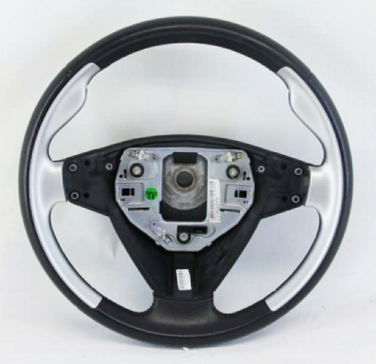

Gab es die nicht nur in Verbindung mit diesem Aero Lenkrad?
