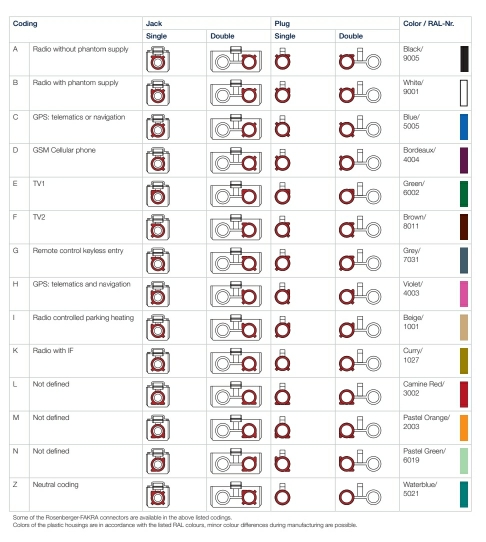

Bist du sicher dass du die GPS-Antenne richtig angeschlossen hast? Die Stecker sind in Form und Farbe eindeutig codiert und passen gewaltfrei nur für den vorgesehen Zweck. Wird denn im Display oben links bei der Kartendarstellung GPS angezeigt oder ist es ausgegraut durchgestrichen? Wenn dem so ist fehlt das Antennensignal d.h. entweder Antenne kaputt oder Kabelproblem. Ich habe bei mir eine kombinierte VW-Antenne für meine Defekte verbaut das war alles plug and play.

Bin mittlerweile mal in die Karte gegangen. Tatsächlich war das GPS Symbol durchgestrichenasdf
Selbiges auch mit einem anderen ICM und einer anderen GPS/ Telematik Einheit.
Naja kommt zur Probe doch nochmal eine zerfressenene original Antenne drauf. Am Ende wird es wirklich an der 9-5 Antenne liegen. Hätte laut skandix und Co. funktionieren sollen. Mal sehen vielleicht tut es dann auch eine 10 Euro Antenne von Ebay die unter der Hutablage versteckt wird.
Finde die 9-5 Antenne schließlich deutlich schöner. :top:
Vielen Dank für die Tabelle Stoppel, denke die hilft ab und zu noch anderen weiter:biggrin:
