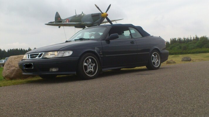

Na dann Papa .....:top:, nur den Hinweis mit der W-Scheibe u Flugzeugbau........grübel .......eher weniger beim 9-3 zu finden.
geht auch so..........:ciao:
:biggrin:
