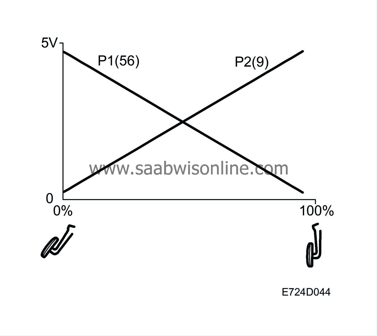

@Zimmermann mach das Video bitte nochmal neu. Und dann so, das der ganze Bildschirm drauf ist. Also mit Zahlenwerten und Legende zu den Kurven.
Aussehen sollte das in der Art: http://saabwisonline.com/images/9600/img-e7/e724d044.jpg wobei sich das in einem Video auf mehr als eine Bildschirmseite stecken darf!

Moment! Der 9-5 hat doch zwei doppelte Potis. Eines für die Drosselklappenstellung und eins für die Pedalstellung. Beide in oder an der Drosselklappe.
Ich kann gerade nicht nachsehen, aber da müsste noch ein weiteres Wertepaar sein. Pedal Position 1 und 2. Nimm die mal mit dazu.
Könnte sein, dass das so für die Drosselklappenstellung normal ist solange die Drosselklappe nicht in Limp-Home ist. Denn die soll ja gar nicht vom Pedal bewegt werden sondern von Steuergerät. Was dieses bei stehenden Motor ja nicht tut.
Im Drosselklappengehäuse sind 2 Potentiometer und am Pedal noch eins. Da spielen also 3 Potis miteinander. Dazwischen sind Kabel und das Steuergerät.
