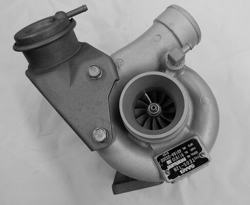

Und was für einen Lader hast Du nun in Deinem FPT-Schlachter vorgefunden?
Holen das Fahrzeug die Woche aus seinem Dornröschenschlaf.
Werde Ihn vermutlich "am Stück" verkaufen. Kann dann gerne mal schauen was für ein Turbo da drinne hängt.

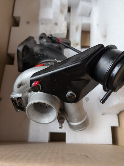

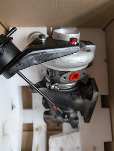

Nach langer Pause geht das Projekt Mitsubishi Turbolader in die nächste Runde. Nachdem mir @Inanime seinen alten Mitsubishi Lader als weiteres Ersatzteil zu Verfügung gestellt hat, hat die o.g. Firma "versucht" aus zwei Teilen, Eins zu machen.
Das Ergebnis sieht zumindest von außen betrachtet sehr ordentlich aus.
Nächste Woche wird das Teil verbaut und dann gibt's das nächste Update.

Nach langer Zeit mal wieder ein Update von mir.
Der Lader wurde Ende letzten Jahres verbaut und macht einen ganz ordentlich Job. Leider ließ das schlechte Wetter keine ausgiebige Probefahrt zu.
Sobald die Saison beginnt darf der 900 wieder auf die Straße und bekommt spätestens im Sommer, zur Sicherheit, nochmal frisches Öl.
