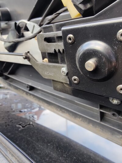

Die Verriegelung des 5. öffnet nicht weit genug?
Selbiges Problem ereilte uns mit prophylaktisch gewechselten Motor, neu!
Ich beobachte folgendes, dieser Motor hat einen längeren Laufweg, so weit wie er offen schließt, schließt er beim Verriegeln des 5. nie, irgendwann laufen dann die Schließbleche auf halbverschlossene Schließzapfen.
Ich bin fast irre geworden, die Stangen wurden zu kurz.
Abhilfe: denn Schließvorgang geeignet blockieren, danach reicht auch der Impuls des Steuergerätes zum Öffnen nach offenem Dach.
Exakt das Auflaufen auf verschlossene Riegel hat ausgerechnet mir den Deckelmotor verbogen.
Alles wieder Takko.
Lösung, könnte ich in Bild nachreichen
