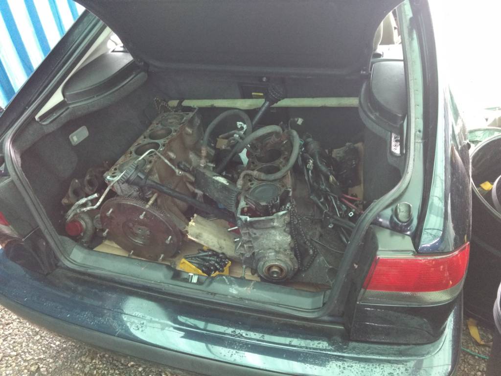

Kleines (großes) Update zu meinem Projekt
Unterbodenschutz aufgetragen
An den geschweißten Stellen, das dürfte so eine Schwarze pampe gewesen sein

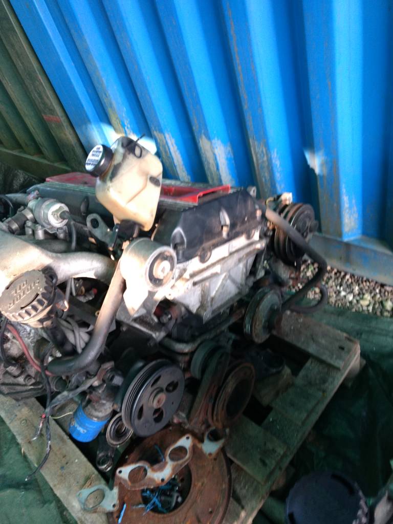

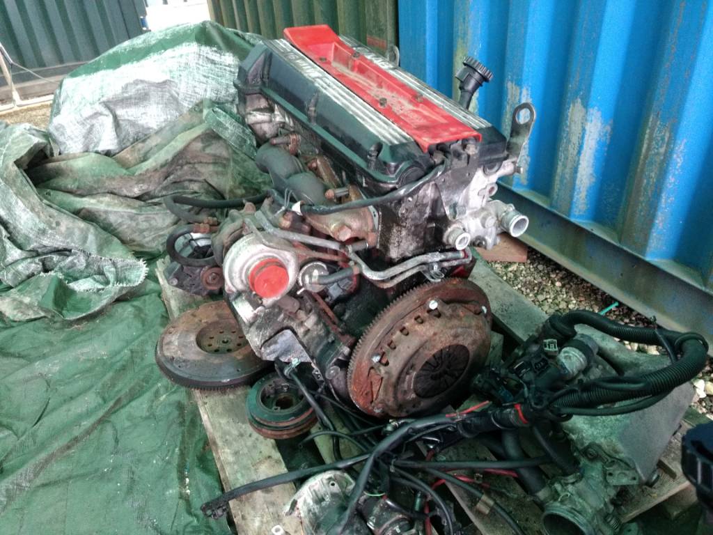

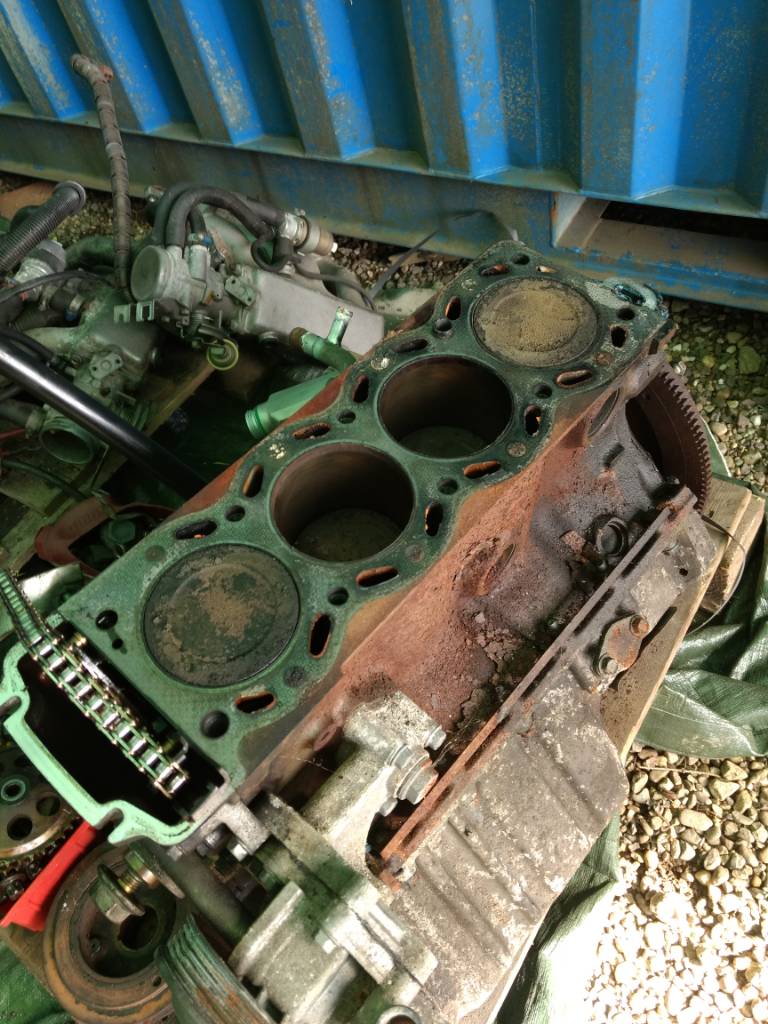

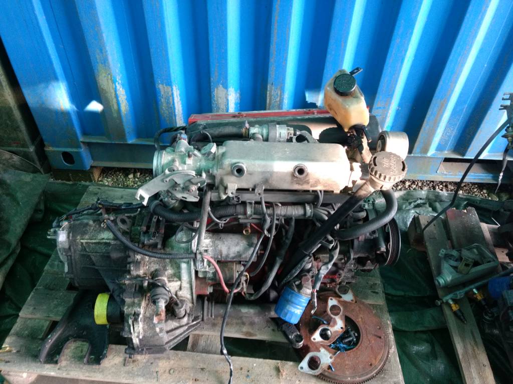

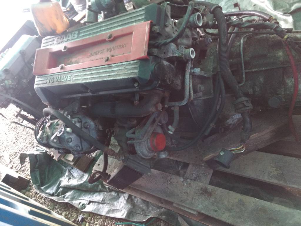

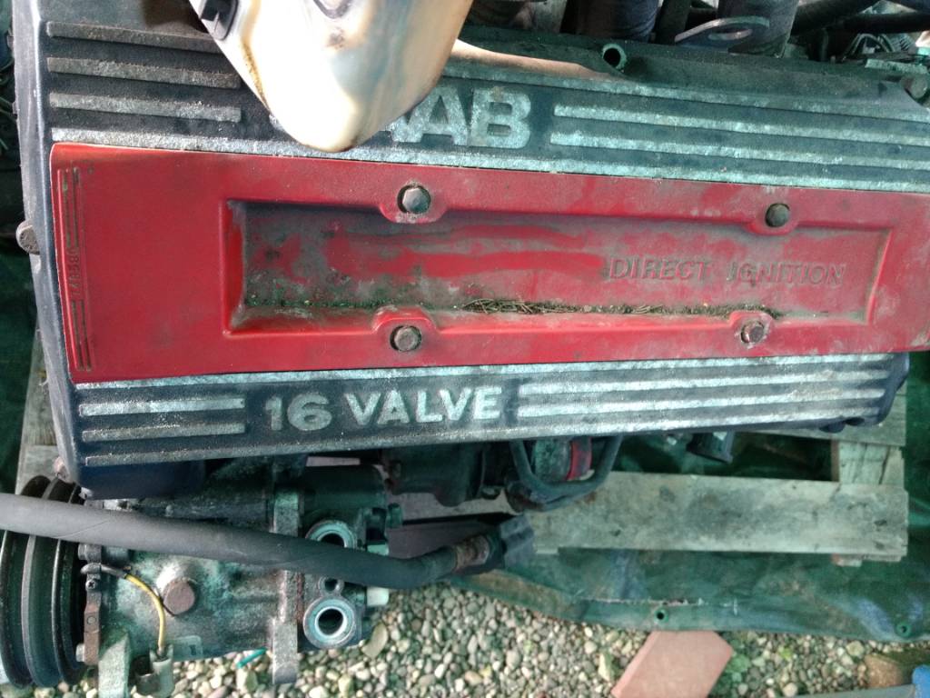

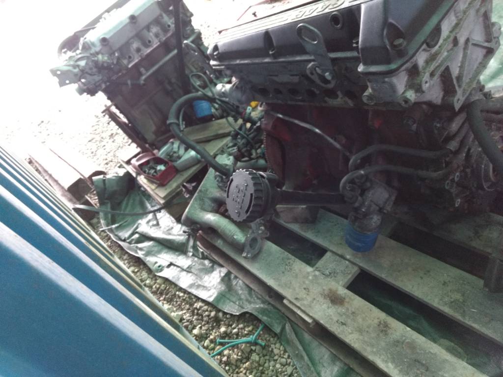

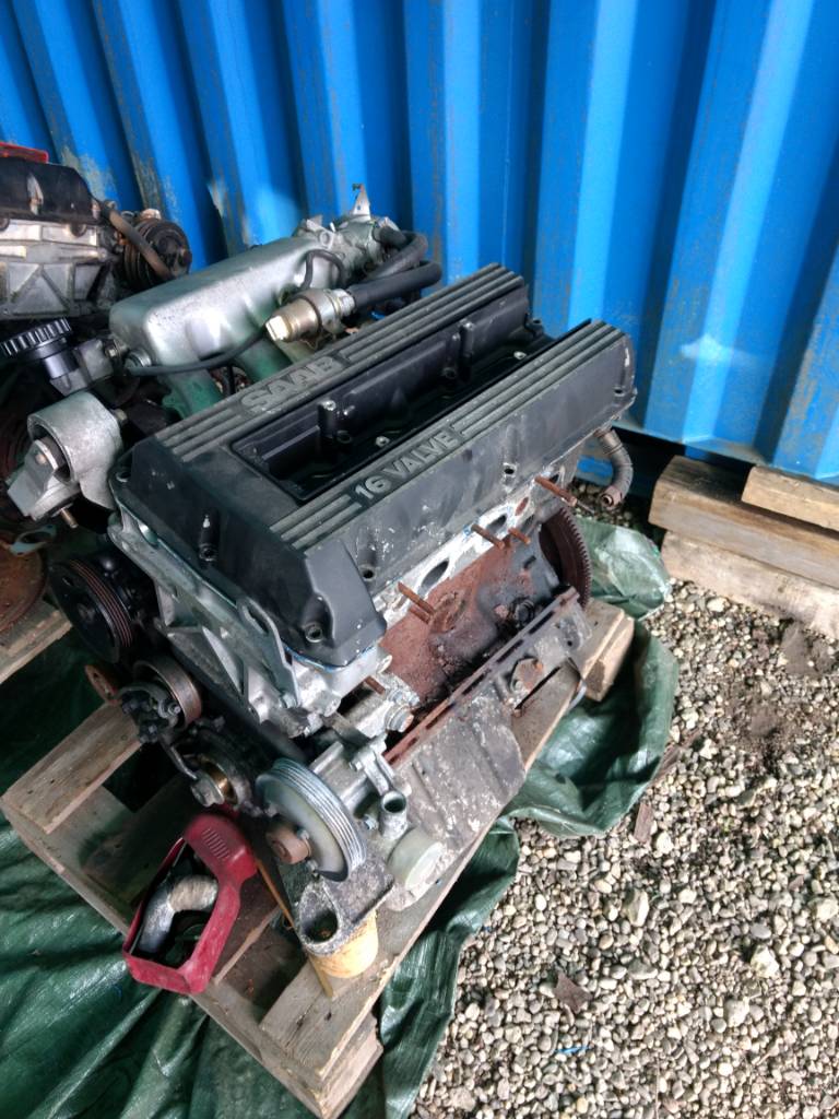

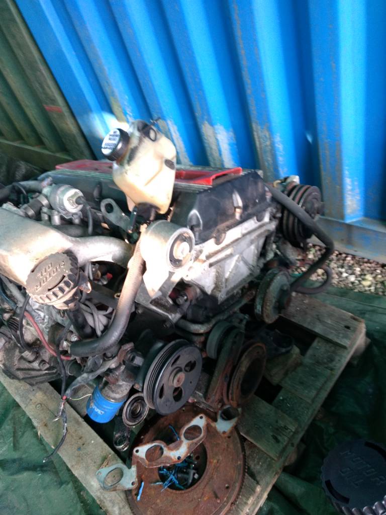

Danke schonmal,Hm, also wenn die Motoren so lange herum standen, würde ich min. den Kopf abnehmen und mal rein schauen. Würde mich wundern, wenn die das ohne Rost auf den Zylinderlaufbahnen und/oder Ventilen überstanden hätten. So wie die von außen aussehen, glaube ich kaum das die konserviert wurden...
Hm, was die Anbauteile betrifft, ich denke die Deckel vorne und hinten am Motor (hinten mit Ölpumpe) kannst du wohl vom B201 übernehmen. Evtl. ist das Überdruckventil beim B201 anders, sofern es ein Sauger war und jetzt Turbo wird. Man müßte mal die Teilenummern im EPC vergleichen.
Was du sicher brauchst wäre ein Ansaugrohr von einem B202 vom 901, das ist anders als beim B201 und anders als 9000.
