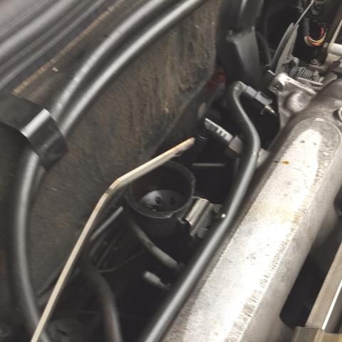

0,5-1 cm entsprechen ca. 0,5 - 1 Liter, d.h. der wäre mit 4 Litern auf Max gewesen.....Da ich bei 5L immer o,5-1cm über Max gemessen habe(/voll eingedrehter Meßstab),interessiert mich der Unterschied zwischen falschem und richtigem Meßstab
Ich bezweifle aber auch, dass der wegen 1 Liter zu wenig Öl nach 300 km einen Motorschaden bekommen hat. Denn mit 3,5 Litern saugt der noch keine Luft. Da wird schon vorher irgendetwas im Argen gewesen sein....
Jetzt ist es eh vorbei, mit einem anderen Motor wirst Du evtl. auch einen definitiv passenden Ölmeßstab bekommen. Oder der Meßstab war richtig und die Ölwanne hat soviel Schmodder drin, dass da 1 Liter verdrängt wurde....
