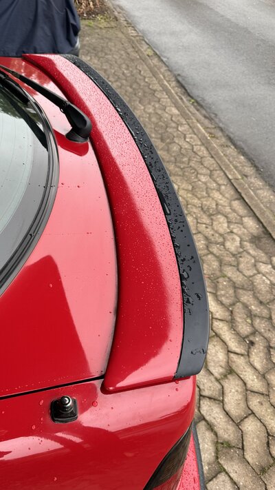

Nach fast 500.000 Kilometern ist er natürlich kein Neuwagen mehr. Den Fahrersitz habe ich kürzlich getauscht, und den Heckspoiler meines Spenderfahrzeugs habe ich rot foliert, da der Lack abblätterte. Die Motorhaube verdient auch noch Aufmerksamkeit, aber ansonsten steht er erst mal ganz gut da.

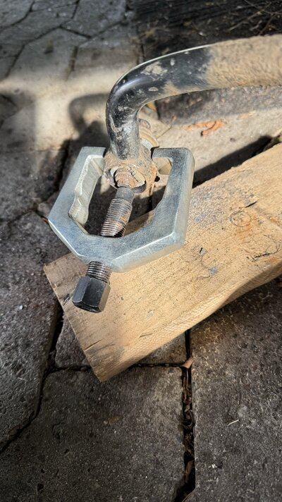

Das Bestellen der Teile war einfach, aber der Einbau hinten war kein Geschenk. Besonders der Bolzen, mit dem der Stabilisator und der Stoßdämpfer an die Achse montiert sind, hat Probleme bereitet. Ich habe mit der rechten Seite begonnen, normalerweise die schwierigere Seite. Das ging noch einigermaßen, aber dann kam die linke Seite. Hier war der Bolzen leider fest mit der Stabi-Buchse verbunden. Die Säbelsäge war goldwert – man muss nur aufpassen, die Aufnahmelaschen nicht zu beschädigen.
Wo bekommt man auf die Schnelle eine neue Buchse? Hier gehen Grüße an Saab Detmold raus – danke fürs Rausdrücken der Buchse. Die Montage war unproblematisch, man braucht halt einen vernünftigen Schraubstock, eine Nuss und gezielte Kraft mit Geschick, um nicht gleich die neue Buchse zu zerstören.

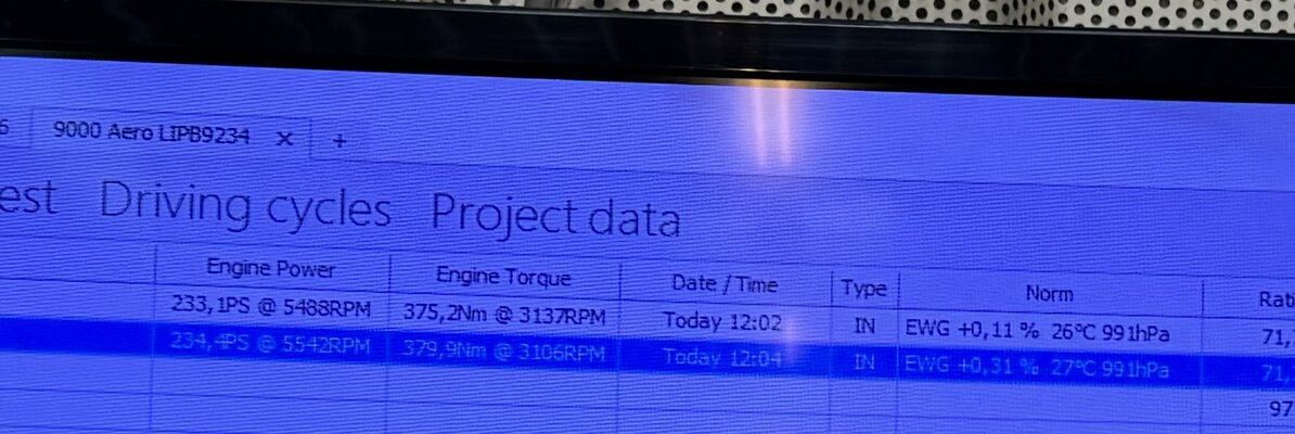

“Heute war ich mit meinem roten Aero bei Halle 77 für eine Eingangs-Leistungsmessung. Dafür habe ich ihn zunächst auf Serienleistung eingestellt, jedoch mit etwas erhöhtem Haltedruck. Trotz seiner hohen Laufleistung und der Tatsache, dass der Lambdasensor sehr träge ist und der Kühlwassertemperatursensor eine zu niedrige Temperatur anzeigt, hat er dennoch gut abgeliefert. Es könnte sein, dass das Steuergerät bei Vollgas einfach seinem Kennfeld folgt und sich nur auf den MAP-Sensor verlässt, ohne Lambdakorrektur. Weißt eine von euch das?IMG_9601.jpeg
Sobald ich Zeit habe, bekommt er einen 3-Zoll-Krümmer mit einem 3-Zoll-Katalysator. Ich vermute, dass der originale Katalysator nach knapp 500.000 Kilometern erheblichen Gegendruck erzeugt. Eine schöne Müller-Auspuffanlage kommt demnächst auch drunter – die Teile sind bereits vorhanden. Heute war jedoch nur, um festzustellen, was die Serienkomponenten noch leisten.
Ein umgebautes Steuergerät für das T7 APC-Ventil wartet auch schon auf den Einbau, ebenso wie ein MAP-Sensor und eventuell größere Einspritzdüsen. Diese werde ich jedoch nur verbauen, wenn bei maximaler Ansteuerung Sprit fehlt. Eine Sachs Performance Kupplung habe ich auch schon besorgt, falls die normale Kupplung nicht mehr mitmacht.
Bei Vollast laufen die Kisten meines Wissens alle im OpenLoop, da für Lambda weitaus zu fett.
