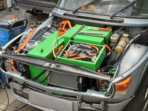

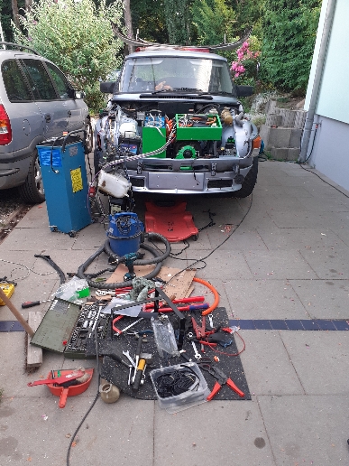

Bilder waren noch gewünscht. Sieht halt aus wie so ein 99er inzwischen. Hier Bilder von gestern

Ich bin gespannt auf die Erfahrungsbericht im "Alltag".:top:
Respekt:top:
Und auch die Sitzkissen für die Kinder sind schon drinn:biggrin:.
