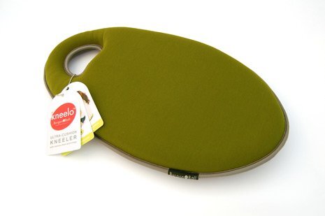

Entspannen kann ich in der Regel erst wenn ich das Ergebnis sehe. Vor ein paar Wochen habe ich den Kombi meiner Eltern poliert (Waschen, Kneten, 2x Politur und Versiegelung), leider mit kurzer Hose...im Anschluss hatte ich blutige Knie vom polieren der Seiten:rolleyes: Es kniet sich eben einfacher mit der Maschine in der Hamd als das es sich hockt.
Gegen schmerzende oder gar blutende Knie helfe ich mir je nach Situation damit
Kniekissen (meine Frau vermisst es dann wieder im Garten)burgon-ball-kniekissen-kneelo.jpg Melkstuhl Melkstuhl.jpg oder einfach ein Stück dicke Pappe von einer Verpackung.
