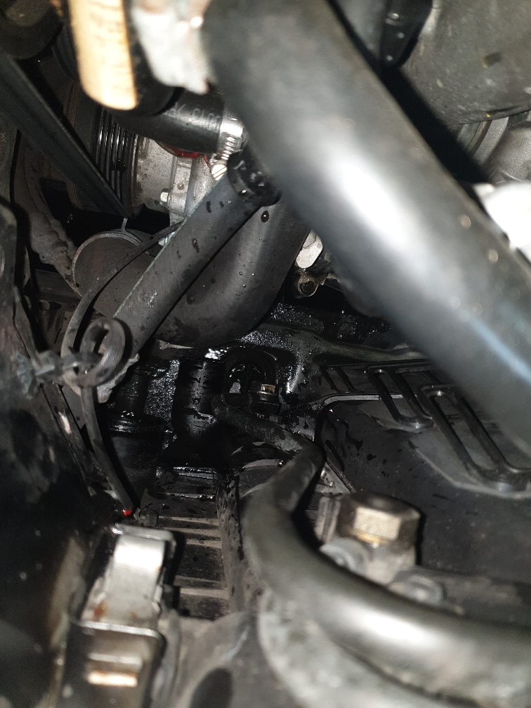

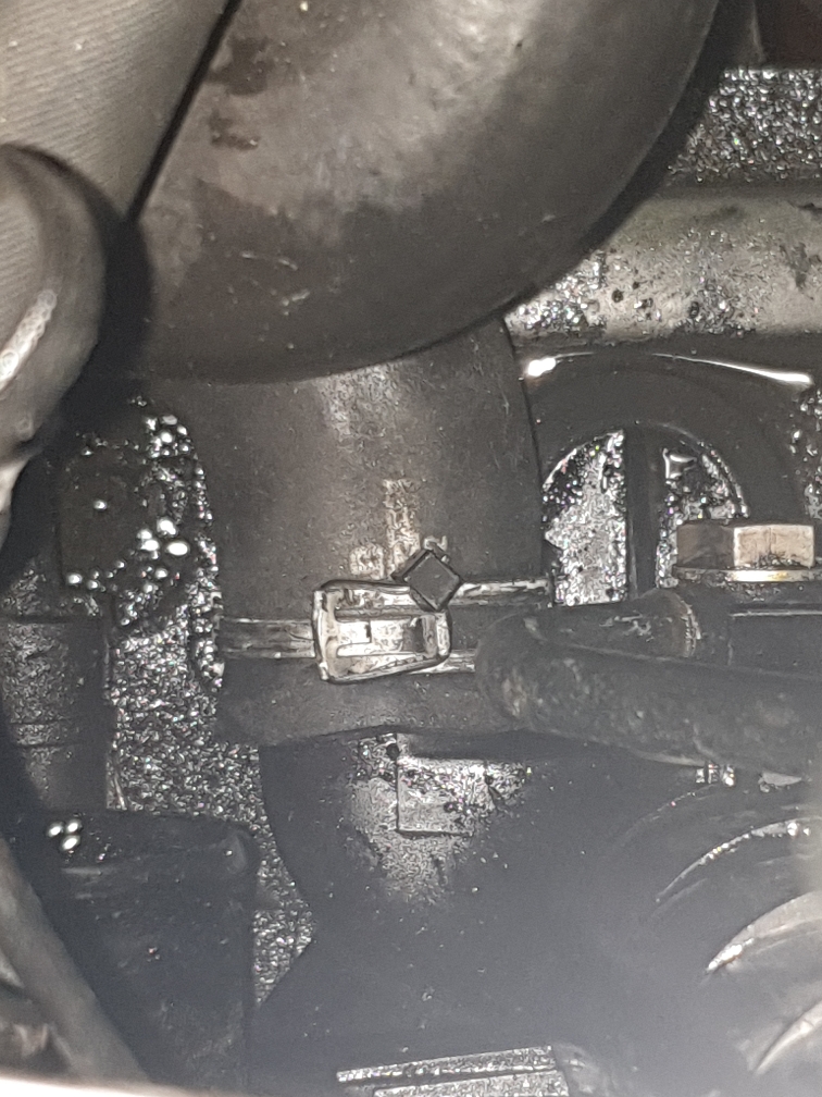

Habe dann halt den Ladeluftschlauch und dann den Kühlerschlauch abmontiert.
Der Kühlerschlauch ist anscheinend durch das Alter etwas aufgequollen und es war eine Freude die Schelle mit einer Rohrzange zu befestigen. Ich habe Sie dann mit einem Kabelbinder überlistet. Einfach mit der Zange vorspannen, drüberziehen und dann den Kabelbinder durchschneiden, wen man kein Spezialwerkzeug hat.

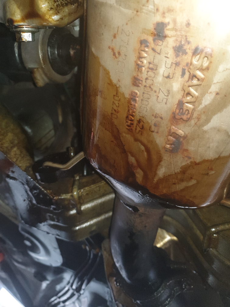

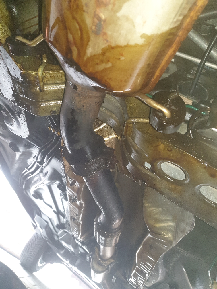

Jetzt mal zum unerfreulichen Teil:
Sie verliert wirklich extrem Öl.
Allerdings konnte ich bisher nur den Öldruckschalter als Verursacher ausmachen.
Auch wen es auf den Fotos etwas rötlich aussieht, denke ich nicht das es Getriebeöl ist.
Habe mal LM Öl Verlust für Automatikgetriebe eingefüllt, dass braucht allerdings, wie das für den Motor, ein paar Kilometer bis es wirkt.
Jemand noch einen anderen Verdächtigen?
Ich werde ihn nächste Woche wechseln, bis dahin ist Sie in Quarantäne.
Das sollte man doch auch riechen, wenn das Öl derartig über den Auspuff läuft...!?

Selbstverständlich riecht man das, man sieht es sogar, da es qualmt!
Ich meine auch den Hauptverursacher!
Das Automatikgetriebe, oder ein Anbauteil wird auch etwas lecken, deshalb habe ich vorsorglich das LM eingefüllt, da ich damit gute Erfahrungen gemacht habe.

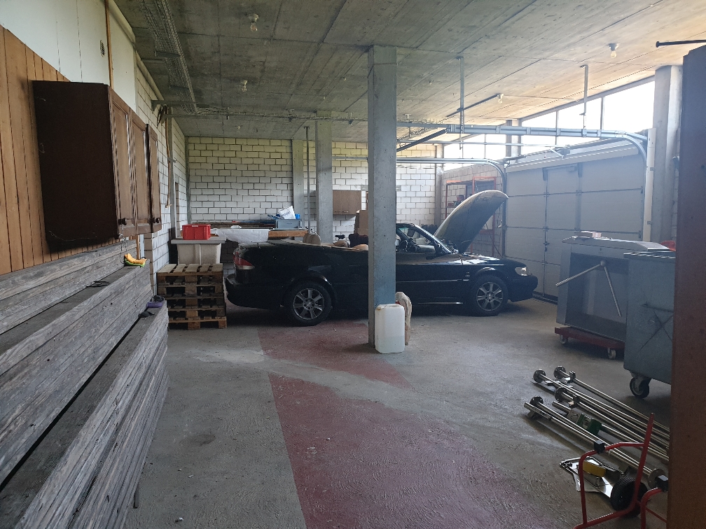

Deshalb fahre ich Sie im Moment auch nur um mit ihr in die Schrauberscheune zu kommen.
Ab Dienstag ist dann dort neben dem Italiener Platz und ich kann mich nur um Sie kümmern, da sie ab April mein Pendelfahrzeug sein wird.

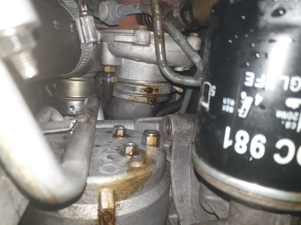

Ist das bisschen Öl das aus dem Turbo tropft vernachlässigbar?

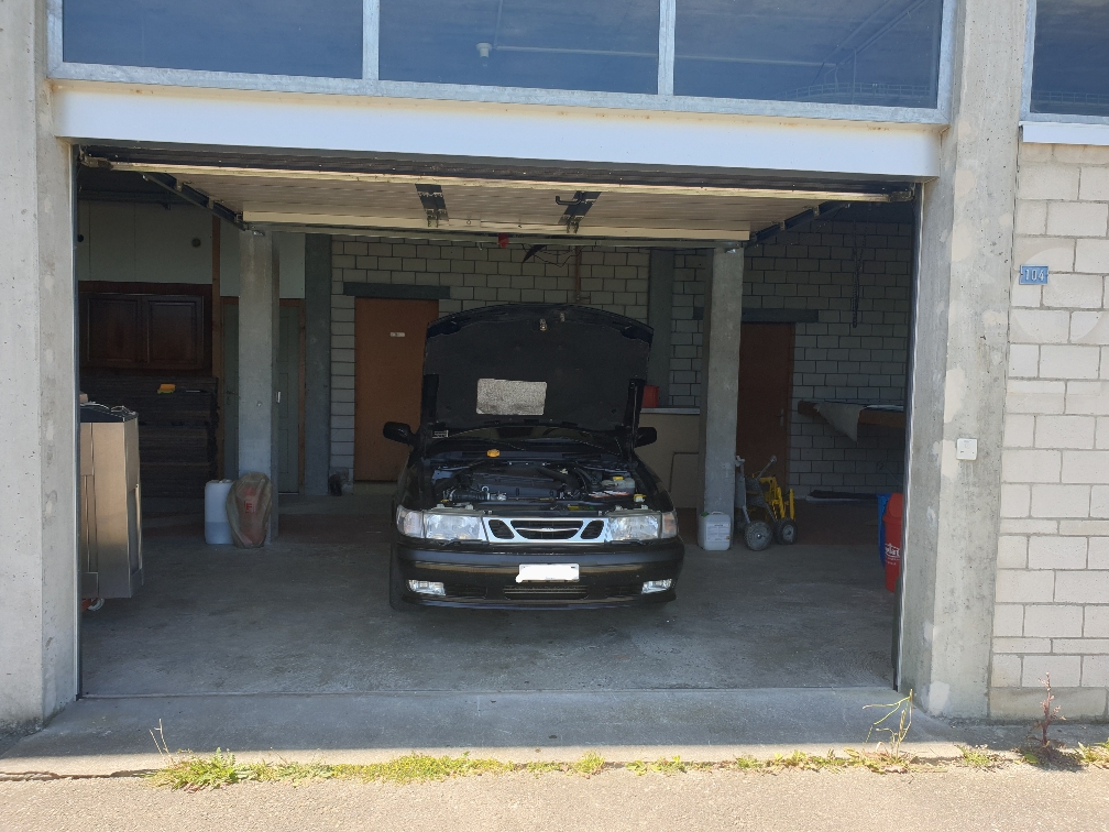

Die Black Beauty wird auch auf der Arbeit wohlbehütet:
Sie dankt mir dies, indem Sie dass von mir feilgebotene Öl, großzügig konsumiert...
Das weiße Ventil ist defekt, einseitig abgeblindet und Ersatz bestellt.
Ich denke das noch der Turbo durchvist und am Ventildeckel die Tapfenbzu sind...
Dichtungen bestellt, Turbo schaue ich wahrscheinlich morgen an.

Interessanterweise hat jetzt nach nach dem abblinden und ca. 250 KM Fahrt, die starke Bläuung beim etwas stärkeren Gas geben und beim Berganstieg aufgehört...
Auch der Verbrauch von ca. 1l/100KM 5W30 ist minimiert...

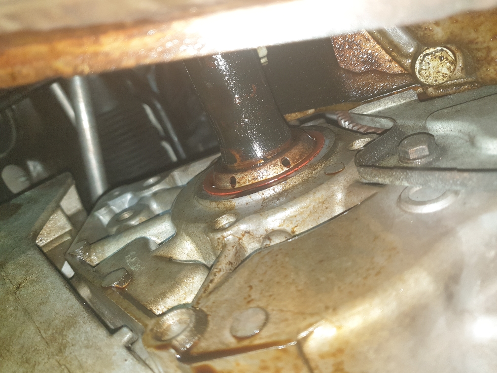

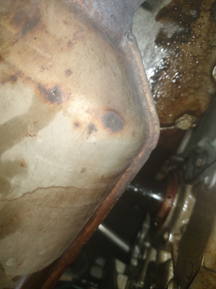

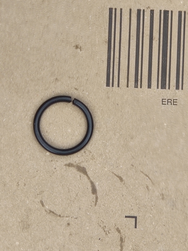

Ja, mach das mal mit dem Peilstab. Das Rohr hat am unteren Ende einen Gummiring zur Abdichtung. Bei mir war der eingerissen und das Bild des Unterbodens sah dann etwa aus wir bei dir. Wäre ich da früher drauf gekommen, hätten wir uns das neu abdichten der Ölwanne sparen können. Ich würde mit der Inspektion dieses Gummis beginnen, denn der Aufwand ist minimal: das Rohr ist oben mit einer Schraube SW10 gesichert und das war es schon. Kann dann einfach nach oben rausgezogen werden...
Habe ich heute abgearbeitet und er war es leider nicht.
Allerdings habe ich wieder etwas gelernt: Zerschneide den alten O ring beim abmontieren erst, wen Du Dir sicher bist, einen entsprechenden Ersatz zu haben...
Musste halt jetzt vorübergehend einen dickeren etwas Modifizieren... :top:
Hier das, leider zerschnittene Original:
