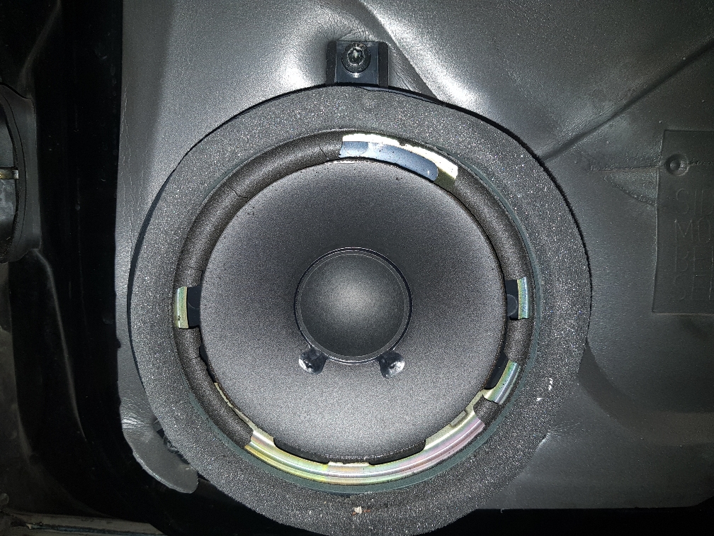

Heute mal den 2. Lautsprecher eingebaut, man will ja das Auto fahren genießen und nicht nur Schrauben.

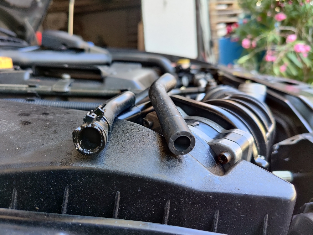

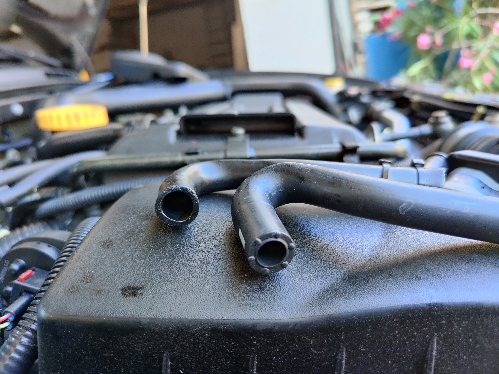

Ich habe gestern wieder zwangsläufig eine Ölspülung gemacht, da ich den Ölverlust an meinem B205E nicht eruieren kann...
Um etwaigem blow-by entgegenzuwirken gab es eine Ölspülung wie vorgeschrieben in den Motor und dann habe ich noch die Zylinder damit gefüllt, wie es mir ein Saab Händler empfohlen hat.
Das lies ich jetzt über Nacht wirken, dann Ölwechsel inklu Filter mit etwas dickerem 10W40 Öl.
Nachdem ich auf YouTube noch ein Video über die gleiche Art von Ölverlust sah, habe ich den Schlauch, Kurbelgehäuseentlüftung zum Motor nochmals überprüft und er hatte wohl einen Riss, beim abnehmen blieb ein Stück an der Ölwanne.
Verkürzt wieder montiert und Ersatz bestellt.
Und hoffe das beste... :top:
Yippee, Sie tropft und qualmt nicht mehr!
Ich freue mich schon darauf, hoffentlich am Samstag, den neuen Schlauch zu verbauen...
Mir fällt ein Stein vom Herzen.
Nachteile durch die Spülungen habe ich keine festgestellt, eher im Gegenteil, Sie zieht jetzt sauber durch... :top:

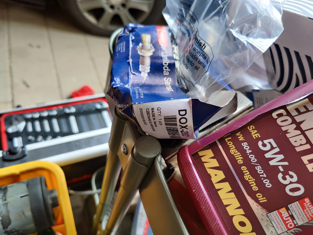

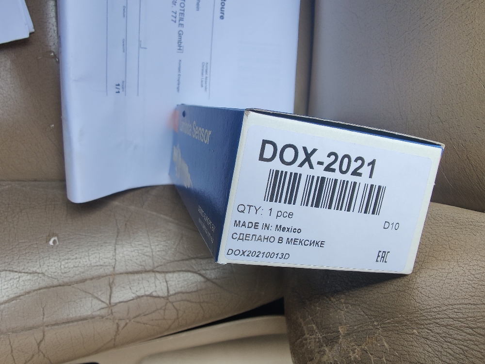

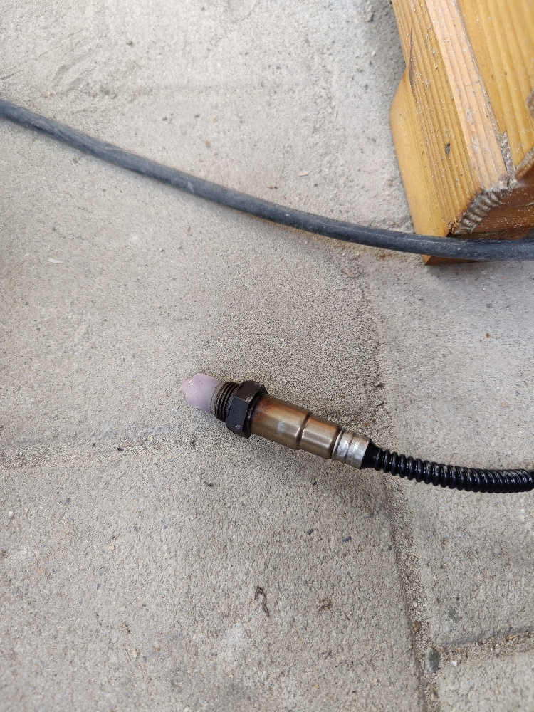

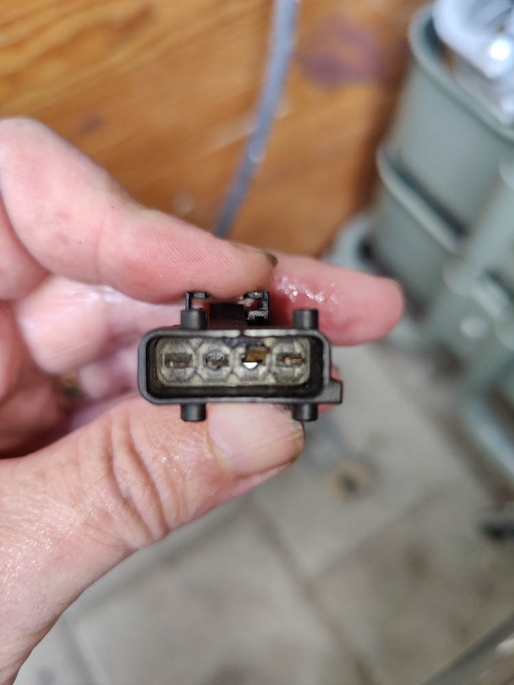

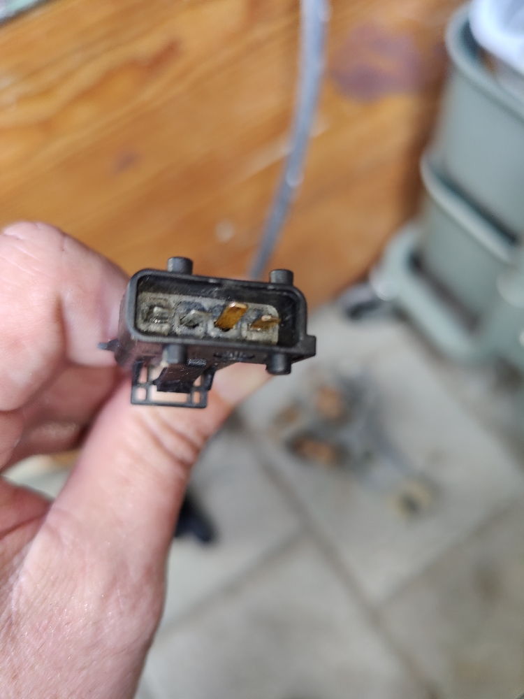

Heute Kraftstofffilter, Lambdasonde und Emblem am Kofferraum gewechselt.
Der Stecker sah etwas komisch aus, könnte allerdings beim Ausbau passiert sein.
Ich sollte immer erst den Kofferraum aufräumen, bevor ich Teile bestelle...
Dort befand sich noch eine passende Lambdasonde... :redface: :top:
