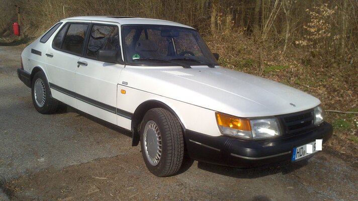

Guten Morgen,
ist er nicht schön geworden (gut, ein paar Mäckchen hat er schon, aber schönes Gesamtbild)? und es macht soviel Spaß ihn zu fahren, vorallem mit offenem Schiebedach...

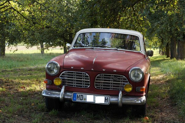

Nächstes echtes (Luxus-) Problem::smile: Bin gerade am Kauf eines Volvo Amazon. Der braucht auch etwas Zuwendung. Ein weiterer 900 wird es wohl doch nicht werden - habe mich jetzt doch gegen ein Cabrio entschieden - durchs Schiebedach krieg ich genug (oft mehr als genug) Sonne und Luft... und ein Amazon wollte ich schon immer. Den 900 hier werde ich aber zunehmend verschönern/verbessern/instandsetzen. Bezüglich Dachhimmel wurde mir empfohlen, einen Sattler aufzusuchen - werde ich wohl machen.
Martin
meine Neuerwerbung:
Zum Saab: Ausrücklager macht Geräusche -demnächst werden wir die Kupplung inkl. Zylinder etc. wechseln -steht also seit 2 Wochen -mag gerade sowieso nur noch Amazon fahren:-)
