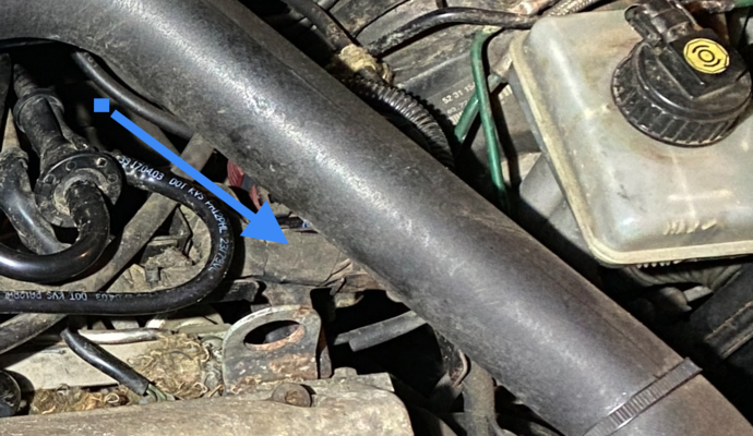

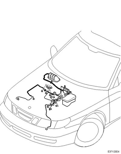

Wäre es im Zweifel möglich, dass du mir die Positionen auf einem Bild markierst? Wie sehen die Kabel aus? Ich habe ein blaues gefunden, das geht zu einem Punkt gleich unter der Wasserpumpe - das Erste?
Die anderen habe ich nicht gesehen...

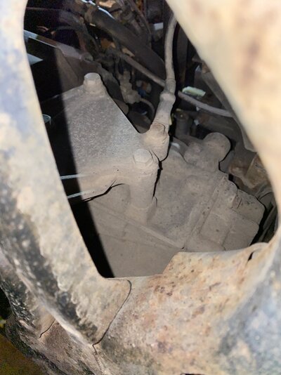

Nr 20 "Ground" - also - schwarz - müssen vorn einer am Getriebe sein - sind dicker - die oben an der Ansaugbrücke sind "dünne" feine Kabel, die brechen schon gern mal am Schuh
https://www.esaabparts.com/search.php?textsearch=ground

Also eins habe ich gefunden:
Wo an der Ansaugbrücke sitzen die anderen?
......dort in dem Bereich unter der Leiste......gehen von dort - von oben drauf geschaut - nach links Richtung Spritzwand

Ich kann seitlich, wo der Keilriemen sitzt, keine Kabel sehen, die ich irgendwie kaputt gemacht haben könnte...
