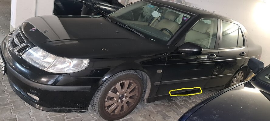

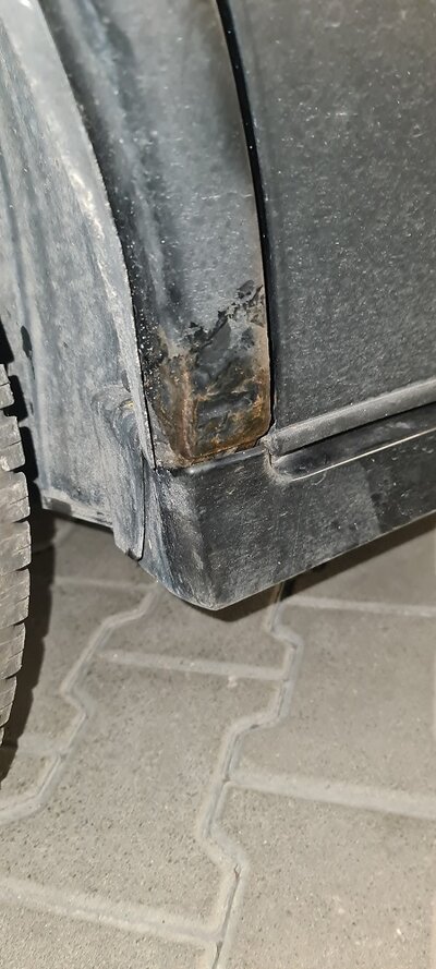

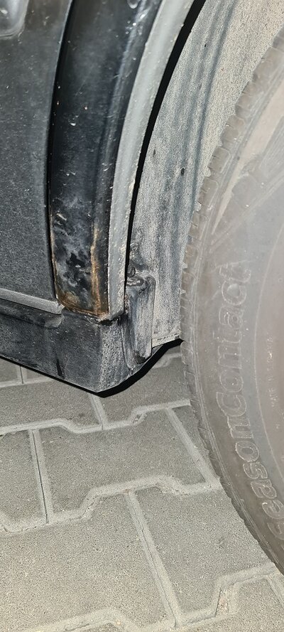

An Hand von 2 Bildern den Stab brechen oder nicht?
Die Stellen sind auch nicht das Problem bei einer Sanierung. Wie sehen insgesamt die Radkästen aus? Wie die Längsträger? Reserveradmulde? Wie die Bleche under den Fächern links und rechts im Kofferraum.

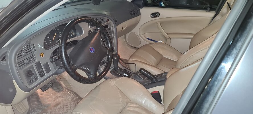

Und der Rest? Innenraum, Ausstattung, Technik?
Wenn überall Baustellen und man gar nichts kann? Besser verkaufen und sich zu gegebener Zeit sich was schönes Neues kaufen.

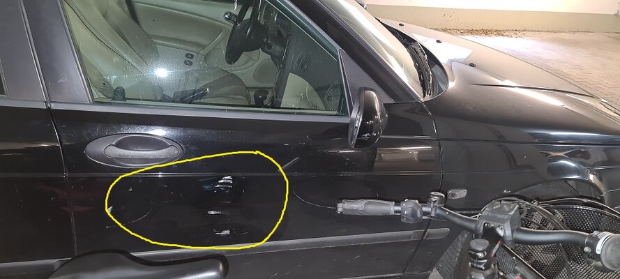

  • unten an der Fahrertür und ist hier und da freiwillig oder unfreiwillig angerempelt worden.

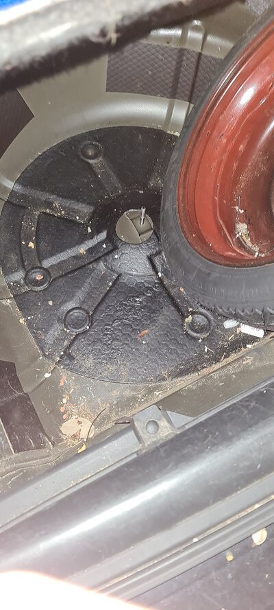

Erst einmal vielen Dank für Eure Unterstützung! Der Wagen hat aktuell knapp 232.000 KM auf dem Buckel, ist das letzte Jahrzehnt wenig im Hochgeschwindigkeitsbereich gefahren, dafür aber leider viel Kurzstrecke in der Stadt - und hatte eigentlich fast die ganze Zeit ein trockenes Plätzchen in einer Garage. Deshalb würde ich vermuten dass die Basis (außer den neuraligischen Schwachstellen) in Ordnung sein müsste.
Ich hab' noch ein paar Bilder angehängt, leider komme ich an die Radkästen nicht wirklich so ran, dass ich aussagekräftige Bilder machen kann. Die Reserveradmulde sieht eigentlich top aus (ok, hätte ich mal sauber machen können). Die Fahrertür hat unten Ausblütungen (gelb umrandet) und die Beifahrertür hat eine weiße Mauer geküsst. Motor tropft nach wie vor Motoröl und wenn man (selbst nach nur einer kurzen Fahrt) vor dem Wagen steht, riecht es ziemlich verbrannt (evt. die Bremsen vorne, weil die Felgen rötlichen Belag haben???).

Wobei ich diese Ausblühungen schon schlimm finde.
Es erwarten dich zu 100% zwei Löcher in den Radkästen....da wo man ne Schraube war.
Weiter gehts im Schweller und mit ziemlicher Sicherheit auch an der Hinterachse.
