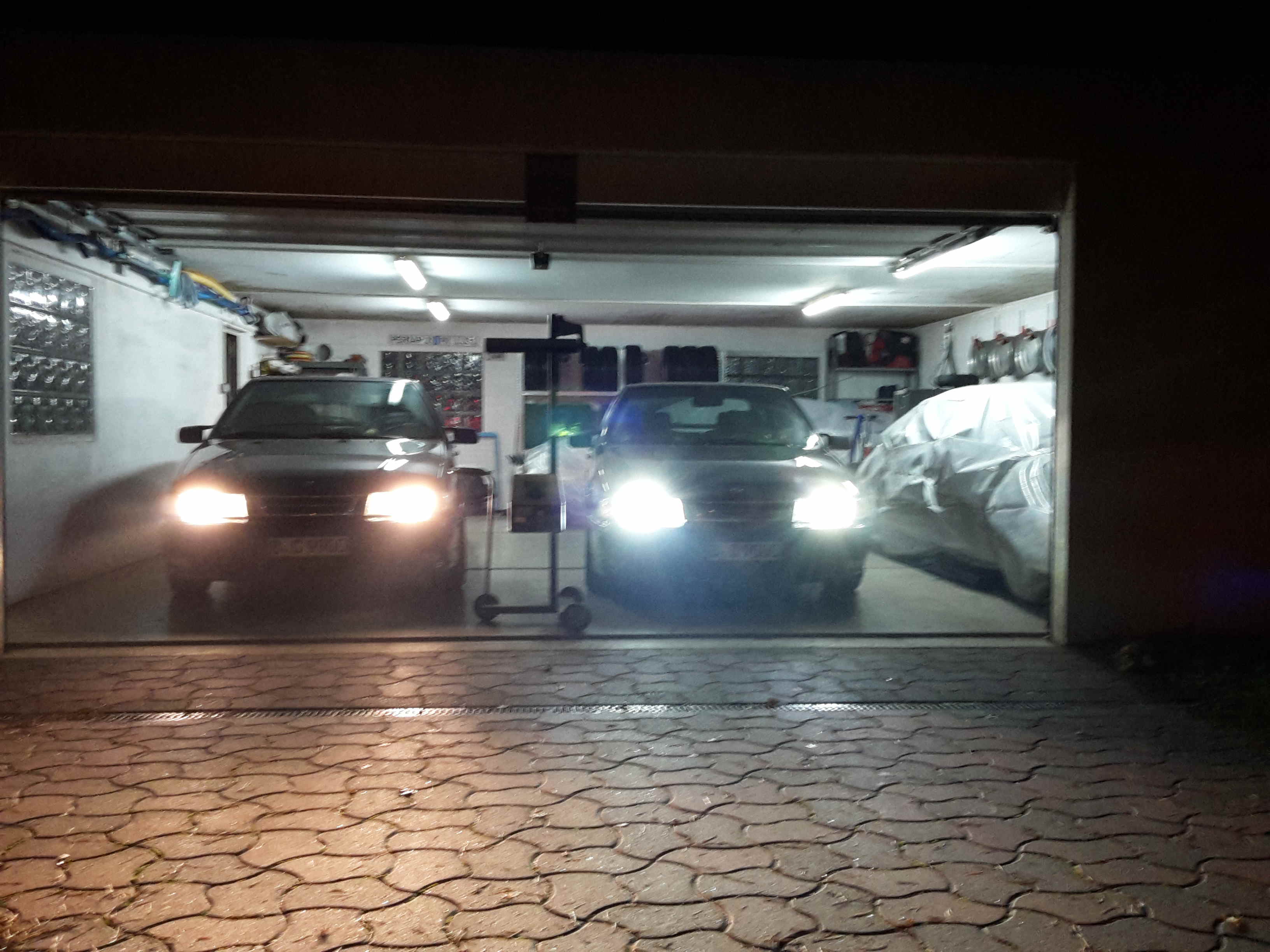

Den Unterschied sehe ich mir nachher mal aus nächster Nähe live an. Für Frauchen sind heute die 'extremen' 130%er gekommen, und meine LEDs gestern. Die Scheinwerfer sind bei beiden rd. 3 Jahre alt.

Dann hoffe ich mal auf Vergleichsbilder
Fällt gerade aus. Müßte dazu umparken. Meine Büchse steht noch unter ihrem Sommermantel (salzfreie Zeit => 900).
Aber wenn ich nächstes oder übernächstes WE das AuCab einwintere (mal sehen, was der Wetterbericht noch so sagt), dann kommt der Bock wieder auf seinen Winterplatz, so dass beide 9k dann bildgerecht nebeneinander stehen.
Grob würde ich mal sagen, dass der Unterschied LED zu den 130ern eher noch größer ist, als von den 130ern zu irgendwelchen abgebrannten Billigstfunzeln. Aber, schon richtig, wir werden sehen.
Ja, es sieht aus, als wenn der rechte deutlch mehr streut - was aber nur an Hand eines solchen Fotos schlecht zu beurteilen sein dürfte.
Gibts ein Bild vom Lichtkegel an einer hellen Wand?
Hatte mir den Spaß am Scheinwerfereinstellgerät (steht auf dem Bild noch genau zw. beiden Kisten) angesehen.
Abgesehen von der Helligkeit unterschieden sich die Lichtbilder in der Form nicht wirklich.

Das Tor ist zu dicht dran, da sieht man nicht wirklich etwas beurteilbares. Muss mal sehen, dass ich mir bei Gelegenheit mal eine breite und dunkle Wand in der Nähe suche.

Nicht ganz so blöde Frage,
zeigt das Bild Fernlicht? Oder ist die „Blendung“ der Belichtungszeit geschuldet?
Ein Wandbild wäre wirklich interessant.

sehr interessanter Test! Ich brenne auch schon förmlich.
Vom Bild her würde ich sagen, dass die Fahrbahn vor dem Halogen deutlich heller ist, oder täuscht das? Die LED wirkt nur weisser. Ist der Lumenstrom wirklich größer?
