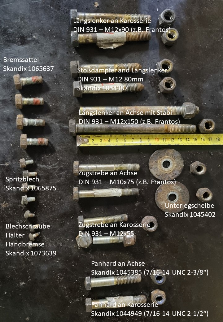

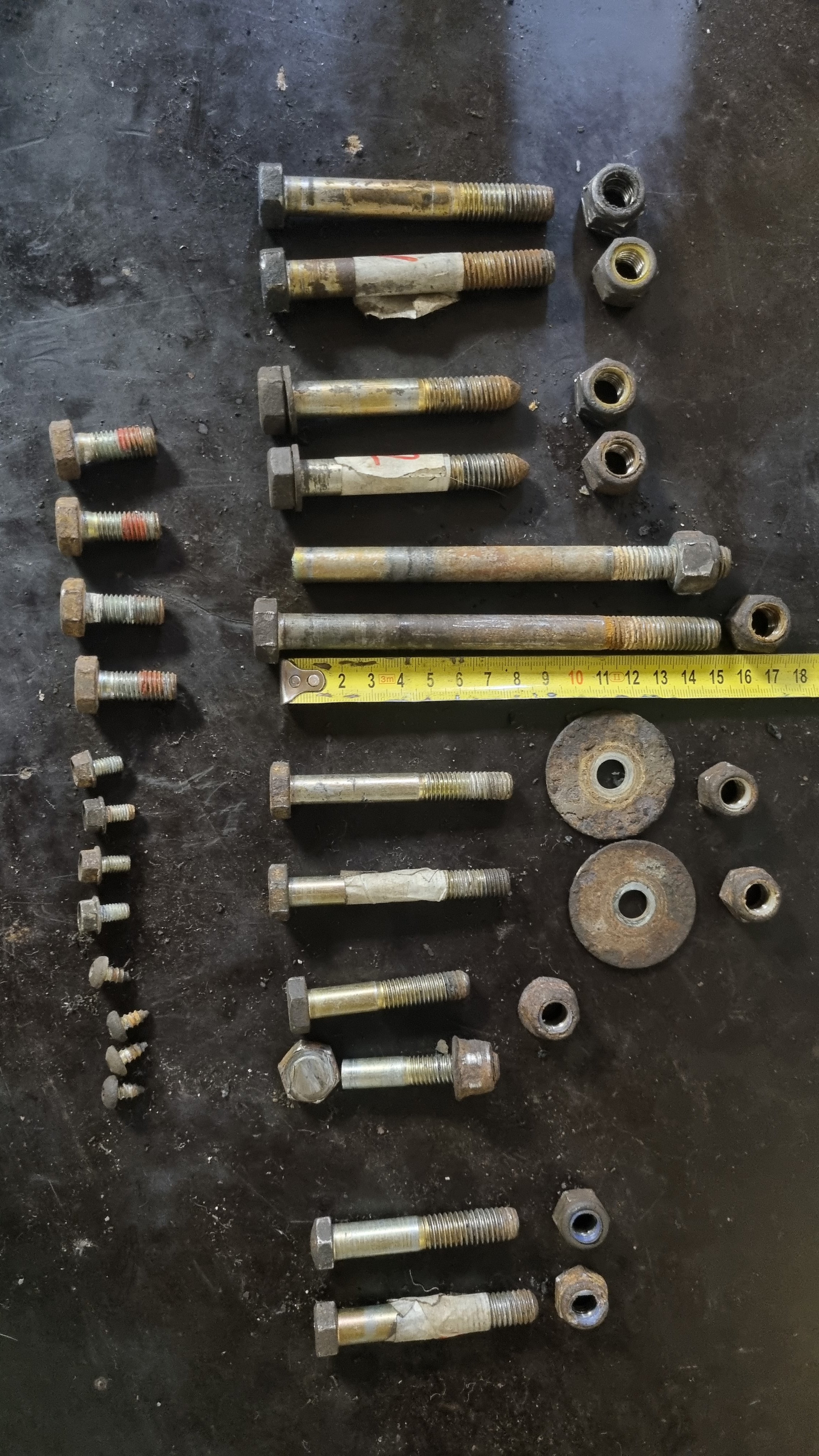

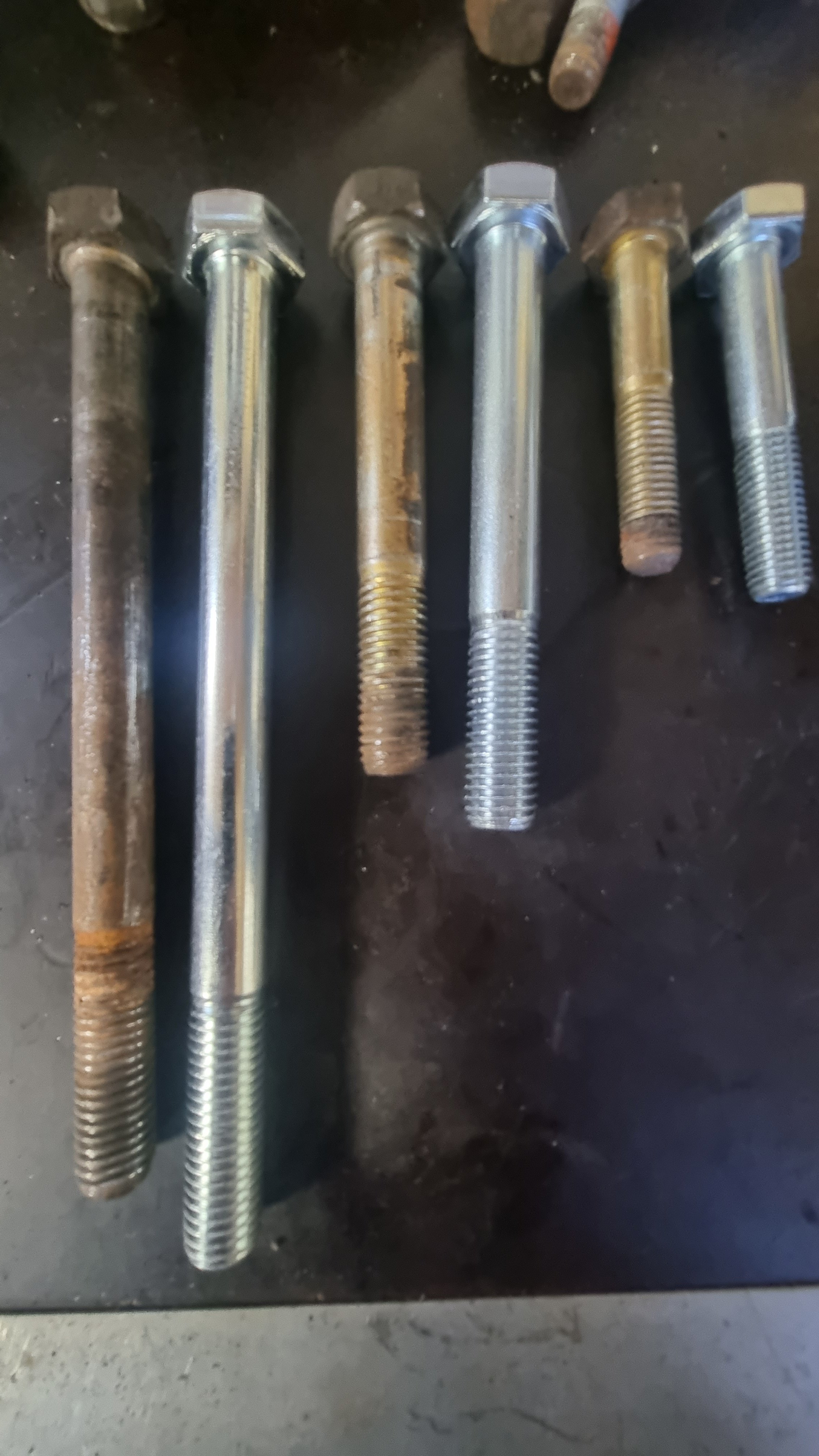

Was ich übrigens noch korrigieren muss....
Ich habe beim messen der Schrauben einen dummen (unwissenden) Anfängerfehler gemacht.:withstupid:
Aber lieber Fehler eingestehen und hier korrigieren, als es so stehen zu lassen.
Den Kopf der Schraube misst man nicht mit - also sind meine Angaben ob im Beitrag alle ca. 10mm zu lang.
Passen tun sie trotzdem - es steht nur viel mehr Gewinde raus (was nicht so schön ist)
Unten noch ein Foto aller Schrauben des hinteren Fahrwerks. Die beiden unteren sind vom Panhard und

Prima! Jetzt müsstest Du nur noch die Maße dranschreiben, dann könnte es in die KB.
Es wäre schön diese Info im Bild zu finden: Die Abmessungen, dann muss man nicht jede Messen, welche wohin kommt, und falls es eine Fein- oder Zollgewinde-Schraube ist.
Hi Robert
wie wäre es so? :)
Wie oben gesagt - ich habe die ein paar Schrauben bei Frantos zu lang bestellt - die Angaben hier sind die korrigierten Längen.
Falls es Verbesserungsvorschläge oder notwendige Änderungen geben sollte - lasst es mich wissen.
Tim

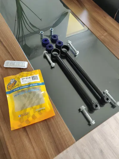

So, die Zugestreben sind vom Pulverbeschichter zurück. Bin sehr zufrieden wenn man bedenkt wie die Dinger vorher ausgesehen haben.
Die zwei kleineren Lager haben sie nicht rausbekommen. Ich überlege, ob ich die drin lassen oder woanders auspressen lassen soll.
Eine (lange) Schraube zum Hebeln beim Prüfen hattest durchgesteckt? Wenn dabei auch gut, würde ich sie lassen.
Ja, das fühlt sich fest an. Ich hab halt die Lager auch in Polyurethan. Bin ziemlich hin und her gerissen.
Haben die Lager das Pulvern mit den Temperaturen überstanden? Leichter tauschen als jetzt, wird so schnell nicht nocheinmal möglich sein.
Scheinbar ja, das wundert mich auch. Die Temperaturen sind ja nicht ganz ohne.
