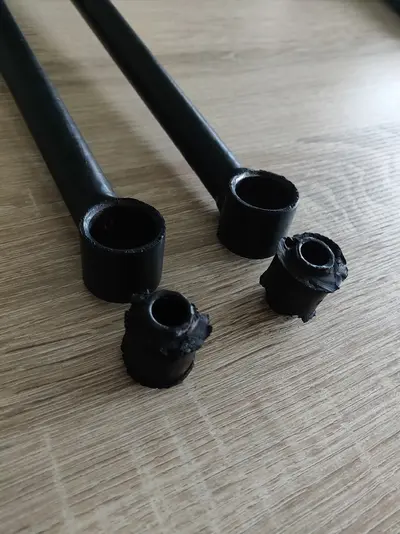

Also dass man solche Gummibuchsen manchmal schwer rein bekommt, weil sich sich verformen und aufstauen, ist ja schon klar.
Aber warum soll der Kram nicht raus gehen? Rand abschneiden, damit man eine vernünftige Gegenlage hat. Und dann je ein passender Stempel und Gegenhalter. Dabei sollten auf beiden Seiten einfache Nüsse notfalls die Funktion erfüllen. Und wirklich Kraft kann es dafür ja auch nicht brauchen. Das sollte jeder halbwegs brauchbare Schraubstock können.
