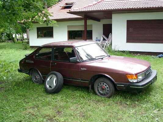

Oder käme jemand auf die bescheuerte Idee, mit einem montierten, dazugehörigen Notfall-Rad auf Dauer im Alltagsbetrieb rumzugondeln...?
Alltag ist relativ :biggrin: In diesem Fall sind's allerdings eher "Schonbezüge" gewesen... :smile:
