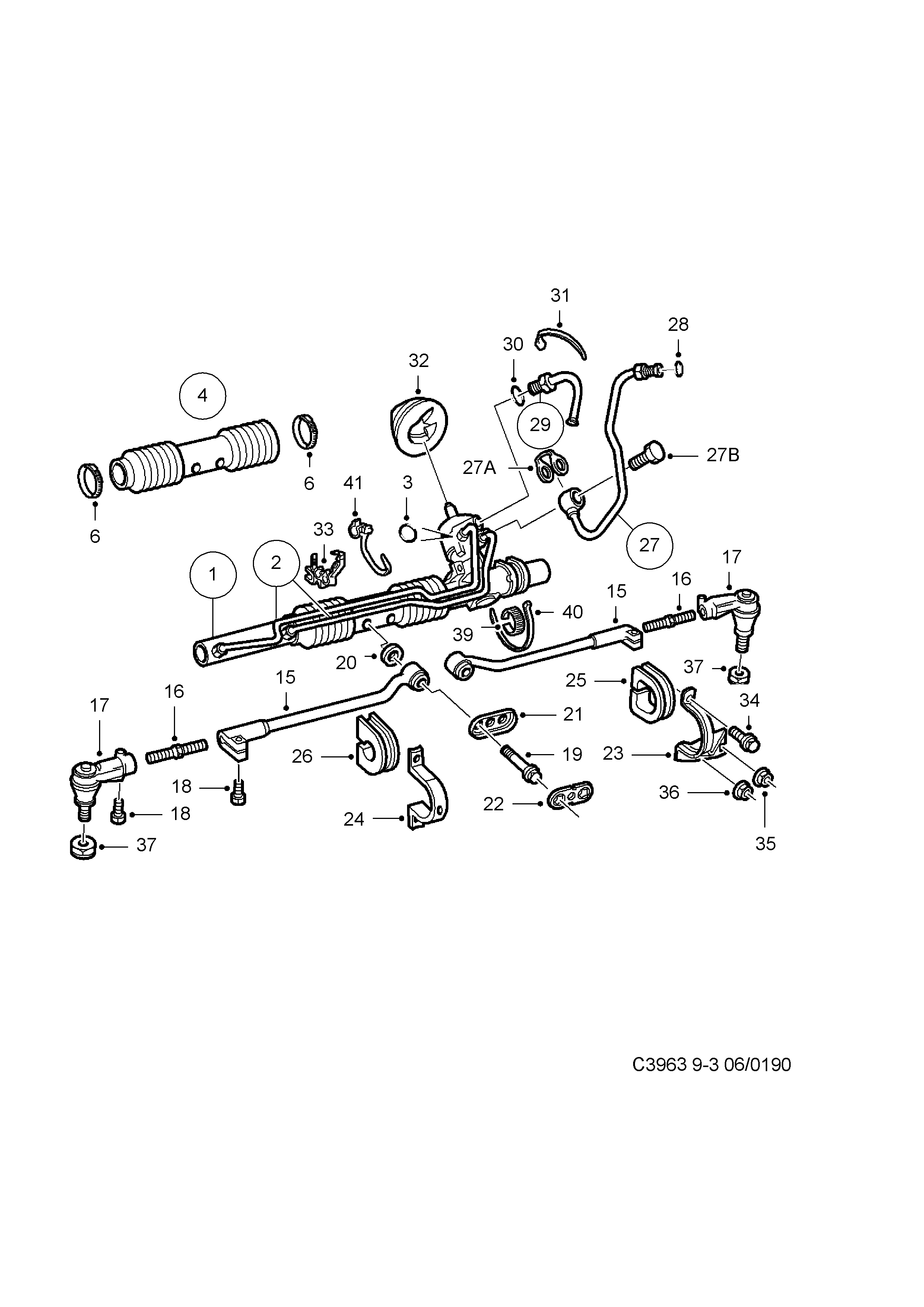

bei meinem 9-3 I ist ebenfalls die Servoleitung bzw. Anschluss Servoleitung ans Lenkgetriebe undicht, daher hänge ich mich an diesen Thread ran.
https://webautocats.com/imgs/epc/gm/foxpro/4988.png
Es sieht so aus, als dass es bei Bauteil 27a (obiger Link) am Lenkgetriebe beim Lenkeinschlag herausdrückt - also kommend von der Servopumpe an der Anschlussstelle vom Lenkgetriebe.
Hat jemand diese Dichtung schon mal gewechselt ohne das ganze Lenkgetriebe auszubauen? Wenn es dort nicht so eng wäre, wäre es ja nur eine Holschraube (27B).

Oh man, natürlich nicht, ich habe die Zahlen vertauscht und meinte 27a! asdf
Eigentlich müsste das Lösen und zur Seite schieben des Hauptsicherungskastens Zugang zu der Hohlschraube und dem Dichtring geben. Wenn das Lenkgetriebe getauscht wird, muss dieser Anschluss ja ebenfalls von oben im bereits montierten Zustand des Lenkgetriebes getätigt werden. Von daher erübrigt sich vermutlich meine Frage. Es sieht nur schrecklich eng aus. Für mögliche Tips und Tricks bin ich also sehr dankbar!

27a sind im Grunde nur 2 Kupferdichtringe. Genau, Sicherungskasten zur Seite räumen, dann kommt man dran. Wenn tatsächlich nur die 2 Dichtringe undicht sind, ist es einfach.
Aber schau dir mal den Schlauch an, der am Anschluß 29 sitzt und zum Servoflüssigkeitesbehälter verläuft. Der wird im Alter oft rissig und fängt dann an zu lecken. Der kostet nicht viel und ist in der Aktion einfach mit zu tauschen. Der ist bei Leckagen in dem Bereich fast immer der Übeltäter.

Ich habe noch mal eingängig geprüft und es ist nicht die 29. Das Öl drückt definitiv bei dem Anschluss von 27 am Lenkgetriebe. Wünschenswert wäre es, dass dieser doppelte Dichtring defekt ist und nicht irgendein anderer Schaden in dem Bereich vorliegt.
Nun aber zu dem "nicht so einfach". Ich verstehe nicht, wie ich an die Hohlschraube 27b herankommen kann. Eine Nuss passt nicht, da direkt daneben / darüber eine Bremsleitung im Weg ist. Ebenfalls daneben / darüber ist eben die 29. Die 29 zu lösen um das Rohr zu drehen klappt auch nicht, da meine Schlüssel dann mit den Streben des Bremskraftverstärker kollidieren und somit zu wenig Weg haben.
