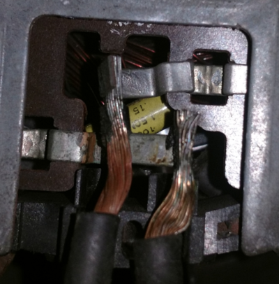

Ja, das Bild in #17 ist der Blick von oben in den Motorraum zwischen Kühler und Motor runter. Nur dass das Kabel ausgesteckt und nach hinten gebogen ist. Normal läuft das eher Richtung linker Scheinwerfer. Oben im Bild ist der Flansch vom Motor zur Getriebeglocke.
Na, danke, dann werde ich mal direkt nachfragen. Frage: Aber dann würde doch regelmäßig viel früher einen Kurzen geben, nicht bloß alle Paar Jahre?

Daß am Kühlerventilator sich die Pole überkreuzen ist schlichtweg schlechtes Design, welches ignoriert, daß die Ausführung der Kunsstoffisolierungen der Kabel unter diesen Anwendungsbedingungen nur eine begrenzte Lebenserwartung haben.

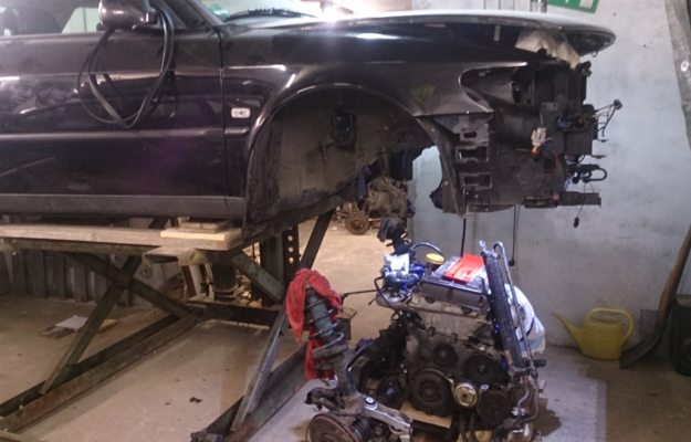

Obgleich mühseliger finde ich andere Optionen verlockender:
