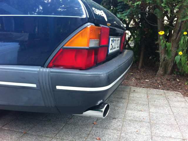

Das Doppelendrohr meiner 6 Mon alten Simmons ist aus Edelstahl.
Lieber René, ich spreche nicht vom "normalen T16S" mit dessen Beplankung, sd. vom Airflow-Paket ähnlich bzw. identisch dem des "Carlssons" oder Deines (coolen!) TuCabs :-)
Verstehe schon, was Du meinst. Aber im Gegensatz zur Front unterscheidet sich das Carlson-Heck ja in der Siluette nur unwesentlich vom Serien-16S. Wenn, dann würde ich eine nettere Tüte eher bei Steili-16S, wie der Semmel, für optisch passend erachten, da man ja hinten seitlich auf voller Länge auf das Rohr schaut.
Beispielbild aus dem Netz anbei. Bei dem Wagen fehlen allerdings die großen Radlaufleisten, die zum Airflow gehören.
Die dicken Leisten finde ich ehrlich gesagt weniger hübsch, da ich deutlich über die Reifenfläche heraustehende Radläufe bestenfalls bei 60er-Jahre Amis ertrage. Semmel & TuCab tragen nichteinmal die normalen 16S-Leisten, sondern die Standardleisten aus '92-, welche im Radkasten mehr Platz für die 205er mit ET27 lassen.

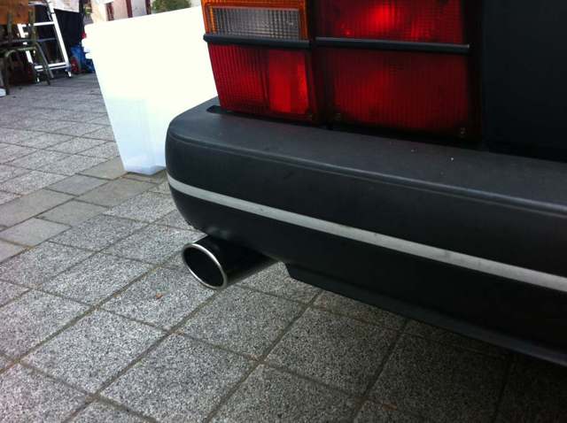

hab jetzt auch eine Simonsanlage an meinem Lucas FPT verbaut.
Mal abgesehen von der Tatsache, dass das Knie über der Hinterachse jetzt verdammt dicht am Gummipufferanschlag der Feder vorbeigeht (Die Originalanlage war hier eingedrückt, zum besseren Freigang und wahrscheinlich weniger Wärmeeintrag.) und der häßlich nach unten abstehenden mitgelieferten Schellen.....
Zudem war der 89-93-er FPT aber laut Simons nur in der ovalen verchromten Endrohrvariante verfügbar.
Dass jetzt das saabige Blubbern komplett weg ist könnte ich noch verschmerzen, aber dass das riesige ovale Teil jetzt 10 cm hinten rausragt und dabei keiner einzigen Linie folgt und es bei mir jetzt zu optischem Brechreiz bei Betrachtung des Hecks kommt, das halt ich nicht aus. ;)
Weiß wer ob es das Endrohrstückchen auch einzeln als grades unverchromtes Oval ähnlich dem original oder von mir aus auch als Doppelrohr gibt?
Simons scheint nur den kompletten Halbsatz zu verkaufen, bis 88 auch als Doppelrohr.
posted mit Tapatalk, bitte Rechtschreibfehler verzeihen ;)
Trenn' doch das verchromte Endstück an der Schweißnaht ab, dann kannst Du die Länge nach Gusto anpassen ;-)

Hier einige Beispiele:
gleich welche Anlage montiert wird, bei praktisch keinem 901er montiert sie sich präzise auf anhieb, meist müssen sie noch gerichtet werden, sei es seitlich, in der Höhe oder Länge!
Aber Deine Beschreibung scheint mir übertrieben!
