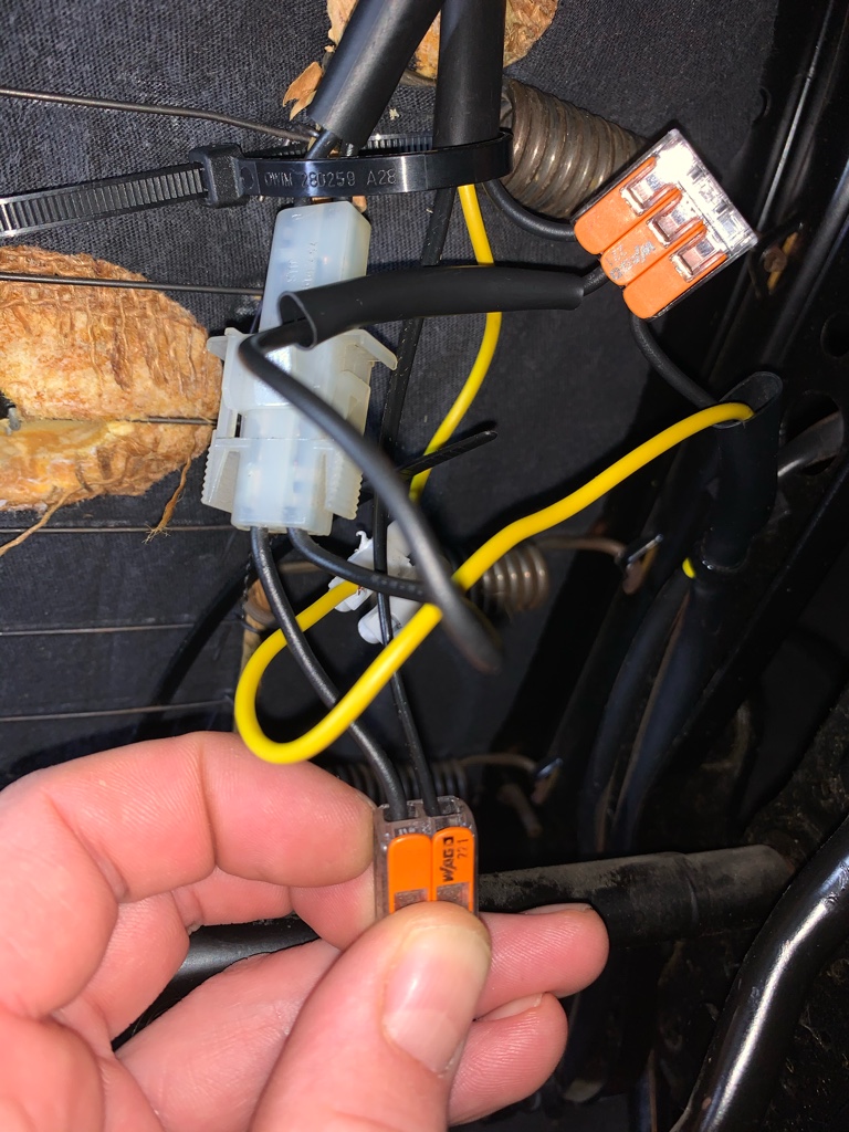

Ich hänge mich hier mal dran mit folgendem Problem:
Hab mir ne neue Originalmatte gegönnt und aufn Fahrersitz installiert. Problem: Früher hatte die Matte ein gelbes und ein schwarzes Kabel. Das gelbe geht ja einfach zum Stecker im Fußraum durch. An das gelbe hab ich in der Matte auch meinen Temperatursensor geklemmt. Das schwarze schleift sich ja ausgehend von der Sitzmatte über die Lehne durch bis zum Fußraum. Nun hat die neue Sitzmatte leider 2 schwarze Kabel! Doof, denn ich bekomme es nur hin, dass die Sitzmatte läuft und die Lehne nicht. Die hat Durchgang. Ist in Ordnung.
Auf folgender Schaltung funktioniert zumindest die Sitzmatte: schwarz von Fußraum zu Sitz dann wieder mit dem anderen schwarzen raus auf den Lehnenstecker. Lehnenstecker wieder zurück in den Fußraum. (Siehe Bild)
Vielleicht noch wichtig: Das kurze schwarze oben rechts, was auf den von mir installierten 3er Stecker geht, hat Durchgang zum gelben. Deshalb vermute ich dahinter das „herkömmliche“ schwarze. Doch wofür ist das andere schwarze? Und wie bekomme ich es hin, dass die Lehne wieder mitläuft?
Hab schon das 2te schwarze weggelassen und die normale Reihenschaltung gemacht. Dann geht gar nix mehr.
Bin vielleicht gerade ein Stück weiter. Ich hab hier nach einiger Suche auch Matten mit 3 Kabeln gefunden. Die haben dann diesen NTC Sensor zwischengeschaltet und dann gelb, schwarz und blau. Blöd nur, dass bei mir kein blaues sondern 2 schwarze rauskommen. Und die Frage nach der korrekten Verkabelung bleibt trotzdem..

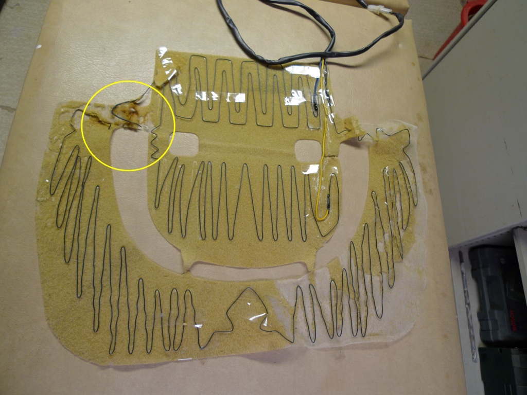

Die automatische Sitzheizung hat nicht den Sensor mit dem blau schwarzen Kabel. Das ist die Ausführung für die regelbare Sitzheizung
Das weiß ich selbst auch. Aber weiß ich, woher er das Bild hat? Er schreibt: "Früher hatte die Matte ein gelbes und ein schwarzes Kabel" >>> deutet auf automatische Heizung. Er soll sich erklären. Sein Text und seine Bilder sind irgendwie unstimmig ... m.E.
Keinen Stress Männer, ich versuchs mal zusammen zu fassen:
Das Bild aus #72 ist von meinem Sitz.
Das Bild aus #73 hab ich hier irgendwo gefunden. Es ist aber vergleichbar mit meiner neuen Matte (deshalb hab ich es hier reingestellt). Denn die hat nun auch 3 Kabel (bei meiner schwarz-schwarz-gelb). Ich hätte ja eigentlich nur eine mit 2 Kabeln gebraucht (weil Automatik). Die Frage ist: Wie bekomme ich die mit 3 Kabeln, die ja augenscheinlich für ne´n Sitz mit Schalter ist, so umgefriemelt, dass sie auch mit meinem Automatiksitz läuft?
Ergänzend: So wie in #72 verkabelt läuft nur das Sitzkissen, die Lehne bleibt kalt. Ich hab x-mal rumprobiert, ich bekomm die Lehne aber leider nicht dazu...

Hier noch mal die, die ich als Ersatz für meine alte Automatikmatte gekauft und eingebaut hab.
http://www.skandix.de/de/fahrzeug-t.../sitzheizung/heizelement-sitzheizung/1030565/
Auf dem Bild sieht man (wenn auch schlecht) die Kabel. Und damit das Problem. Denn sie scheint nicht so ohne weiteres für meinen Automatiksitz zu gehen. Ne andere gab es leider auch nicht. Und ich hatte da ehrlich gesagt auch beim Verbau nicht drauf geachtet. Jetzt klebt sie auf´m Sitz.

Genau das habe ich oben geschrieben die ist eigentlich für die regelbare Sitzheizung gedacht.
Man kann das aber anpassen
