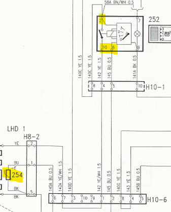

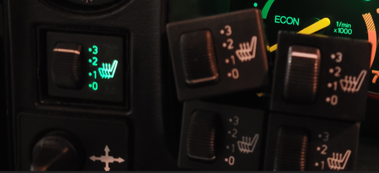

Wir sind hier beim 9000, der hat einen 3-Stufen-Schalter. Im Schalter wird der Thermostatwert mit der eingestellten Stufe verglichen und die Matten entsprechend ein- und ausgeschaltet. Das geht eben schneller bei Paralellschaltung.Und wenn man beide Stufen nutzen will reichen die zwei von Saab vorgesehen Adern nicht aus und man müsste eine dritte ziehen. Oder den/einen Umschalter an den Sitz verbannen.
