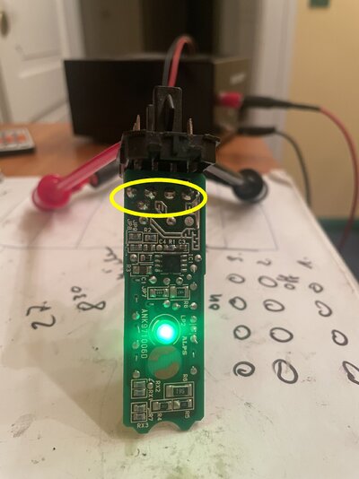

Also ich kann den späten 9000er Schalter zerlegen ohne dass ich da was ablöten muss ....
.... und nachlöten würde ich nur die 5 eingekreisten Zungenkontakte. Ansonsten wie schon erwähnt den Leitungsverlauf beginnend beim Schalterstecker bis zur Matte bzw. der Masse und Stromversorgung durchmessen.

Sehe ich absolut ebenso.
Keine Ahnung, was die Anschlüsse des Leuchtmittels mit den Steckkontakten zu tun haben sollen.

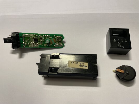

Der ältere 4733275 hat eine Birne die ausgelötet werden muss zum Zerlegen. Auf dem Foto links. Beim neueren 4439014 ist die Birne mit Bajonettsockel. Auf dem Foto rechts.
Das tatsächlich irgendetwas an den Reglern kaputt geht, vermute ich auch. Habe inzwischen 5 defekte von beiden Teilenummern. Nur 1 Regler geht noch und der steckt jetzt am Fahrersitz. Sind alle nach und nach ohne Funktion gewesen, nicht sofort, aber das sporadische nicht-funktionieren vor dem endgültigen Tod gab es bei allen. ich hatte bisher immer funktionierende nachgekauft, aber wäre jetzt auch an einer Reparaturlösung interessiert, die man selbst machen kann.
Ich hatte einen älteren 4733275 mal zerlegt aber nichts gefunden, aber auch nicht ganz verstanden wie die älteren funktionieren (rechts auf dem Bild). Wobei natürlich der Elektrolytkondensator inzwischen defekt sein könnte. Wofür der ist, weiss ich allerdings nicht. Den gibt es in beiden Varianten.
... jetzt wo Du es schreibst erinnere ich mich auch wieder. Das waren die mit dem Bajonett ... und ich habe da eine LED statt dem Bajonett eingelötet. Aber richtig ist, dass man die mit dem Bajonett nach dem einfachen Entfernen des Bajonettbirnchens leicht demontieren kann.
Bei den alten weiß ich es gerade nicht 100%, meine aber dass es auch ging ... wie es deine Foto ja zeigt. Auf jeden Fall ist natürlich die Lötarbeit nichts für "Grobmotoriker" ... aber durchaus hinzukriegen.

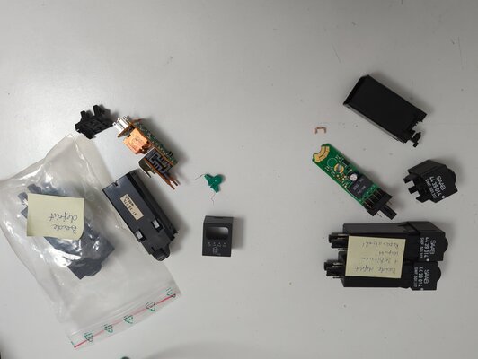

Und noch etwas: Ich habe hier wohl eine dritte Variante von ALPS also nicht von SWF. Sieht vom mechanischen Aufbau eher der alten SWF ähnlich aber mit der neueren leichteren Elektronik wie bei der neuen von SWF.

Habe nun zwei neue gebrauchte Schalter gekauft und vor dem Kauf getestet. Somit funktioniert nun die Sitzheizung auf der Beifahrerseite wie erwartet wieder.
Das Zerlegen des alten Schalters und Nachlöten hatte ich davor auch versucht aber wieder aufgegeben da die Pins beim nachlöten ihre korrekte Ausrichtung verlieren, sie schwimmen davon.
