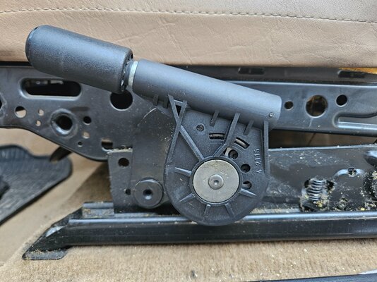

@eisensturm Wenn ich deine Methode mit dem Ausbohren anwenden möchte, kann ich das dann so im eingebauten Zustand machen und muss hier mittig an dieser Nut bohren? (Siehe Foto im Anhang)
Hebelmechanismus dann abnehmen und versuchen zu kleben/reparieren? Große Feder bleibt dabei gespannt und muss nicht weiter beachtet werden?
Wenn das nicht klappt, gibts die Hebeleinheit noch separat zu kaufen bzw kann ich die immer noch einbauen, sollte die alte komplett hinüber sein?

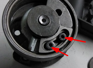

Die Beschreibung deutet eher darauf hin, dass die Reibbremse in der Einheit nicht bremst oder die Einheit nicht mehr mit der Hubmechanik verbunden ist.
Bewegt sich denn der Hebel synchron mit, wenn sich die Höhe durch dein Gewicht ändert? Bzw. kannst du die Höhe am Hebel normal verstellen, wenn du drauf sitzt? Wenn ja: wieviel Spiel/Leerwinkel hat der Hebel zwischen Auf-/Abbewegung? Wenn da kein Spiel ist, kann ggf. die Bremse nicht bremsen. Dann hilft vielleicht schon, diesen Klotz etwas zu verstellen:
Dafür muss erstmal nicht gebohrt werden -kommste durch das Plastik ran.

Ja, im eingebauten Zustand - das ist der Vorteil dieser Methode. Man kann dann den Hebel abnehmen, ohne die Bremsfunktion einzuschränken oder dass irgendwelche Teile geflogen kommen.
Genau in der Mitte (ist ja vom Werk vorausschauend schon angekörnt) D3,3mm, ca. 12-15 mm tief bohren und M4 schneiden. Wenn dies gelungen und eine passende Schraube nebst Scheibe griffbereit ist, dann das Wellenende mit größerem Bohrer (9mm?) wegbohren, bis die große Unterlegscheibe abgeht.

Also soweit ich es noch im Kopf habe lässt sich der Hebel normal mitbewegen. Wenn ich ausgestiegen bin erhöht sich der Sitz aus der tiefsten Position raus und der Hebel geht von der 8-9 Uhr Stellung in die 10-11 Uhr Stellung simultan mit der Sitzbewegung. Sitz ist jetzt etwas erhöht, aber nicht am Maximum. Setze ich mich wieder rein, geht der Sitz nach unten und Hebel wieder in die 8-9 Uhr Stellung.
Wenn ich sitze kann ich mit dem Hebel auch auf die 1-2 Uhr Stellung drehen und der Sitz erhöht sich aufs Maximum.
Spiel am Hebel ist vorhanden, würde ich jetzt soweit ich es im Kopf habe als "normal" bezeichnen.
Wie gesagt, auf abgebrochenes Plastik deutet die Symptomatik nicht hin. Das würde das Spiel deutlich erhöhen und der Hebel müsste weiter bewegt werden um die Bremse zu lösen. Wenn die Bremse rutscht, ist das Gegenteil der Fall.
Ein deutliches Spiel muss vorhanden sein, damit die Bremse völlig entspannt ihre Wirkung entfalten kann. Mit etwas Glück kann das an dem Klötzchen eingestellt werden...
