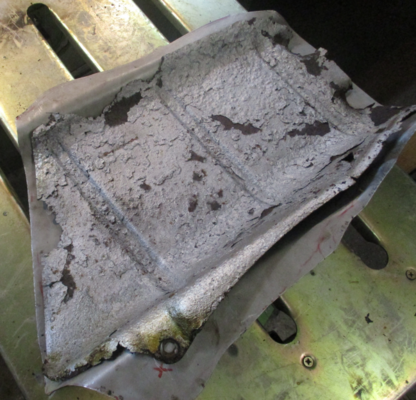

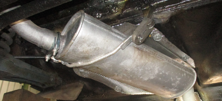

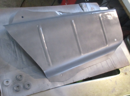

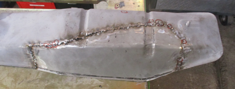

Neue Hitzeschutzbleche am Kat und Schalldämpfer wurden nötig, weil der Prüfer die alten bemängelte.
Für den Kat hatte ich noch ein leidlich intaktes Blech liegen, das nur an einer Stelle stark verrostet war, die durch ein passend gefertigtes Blech ersetzt wurde:
Das hintere war ebenfalls nicht mehr sinnvoll zu retten und auch kein brauchbarer Ersatz vorhanden, daher gab es eine Neuanfertigeung nach dessen Schablone:
Damit es schön aussieht, wurde das ganze mit Waffelblech überzogen - dem Prüfer geifiel's:

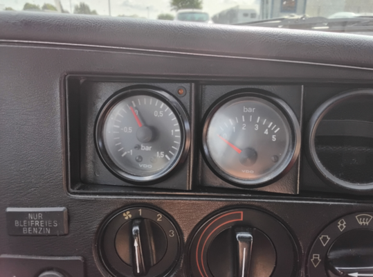

Vor 2 Jahren war ich schon mal auf der Suche nach fehlendem Ladedruck.
Korrekte Zündeinstellung des überholten Verteilers brachte nichts.
Auch der Tausch des beim Kauf verbauten APC-Steuergeräts mit der Nummer 7566599 gegen das in das Fahrzeug gehörende 7567704 (gebraucht bei lagabasen.se gekauft) änderte nichts - daher hatte ich das 7566599 wieder eingebaut.
Damit wies der Ladedruck ein ganz merkwürdiges Verhalten auf: Etwa bei 2500 U/min baute sich für wenige Sekunden Ladedruck bis 0,65 bar auf, fiel dann auf GLD ab, und genau ab 3000 U/min war wieder Ladedruck da und hielt, so lange wie das Gaspedal gedrückt blieb. Ein ganz blödes Fahren.
Nun hatte ich noch einmal ein 7567704 bei Elferink gekauft - und was soll ich sagen: ab 2300 U/min baut sich der Ladedruck auf, das Auto zieht und macht nun endlich richtig Spaß! :top:
In dem Zusammenhang hab ich auch die Klopf-LED nachgerüstet - die blieb aber bislang immer still (ist aber auf Funktion geprüft).
Mal sehen, ob der neue Fahrspaß nun dafür sorgt, dass er mit seinem km-Stand aufholt - mit seinen knapp 275 Tkm hat mein ältestes Auto im Fuhrpark den niedrigsten Tachostand.

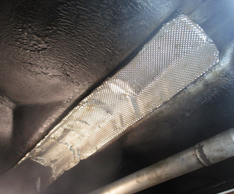

Hitzeschutzblech Alu 0,1mm kugelgeprägt
von der Rolle 840 x 2000 mm
https://www.ebay.de/itm/264871643454
Danke!
Und wie wird das befestigt? Kleben dürfte bei der Wärme dort ja sichher eher ausfallen.
Wie hast Du die getestet? Läßt sich das im APC irgendwie auslösen, oder meinst Du nur die Verkabelung ansich?
Mit einer langen Verlängerung auf den Klopfsensor klopfen lässt die leuchten.
Ich war anfangs auch skeptisch, ob das so halten wird, aber tatsächlich genügt das Umlegen der Ränder und das Anformen auch in die Sicken des Trägerblechs, damit das hält. Da ist nichts geklebt oder sonstwie extra befestigt, und so wie auf den Fotos sieht es heute noch aus.

Sehr schön! Müsste ich auch mal ran.. Das Trägerblech hast du dir von jemandem machen lassen?
Nein, das Reparaturstück für das vordere und das hintere Blech sind selbstgefertigt.
