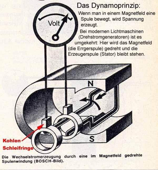

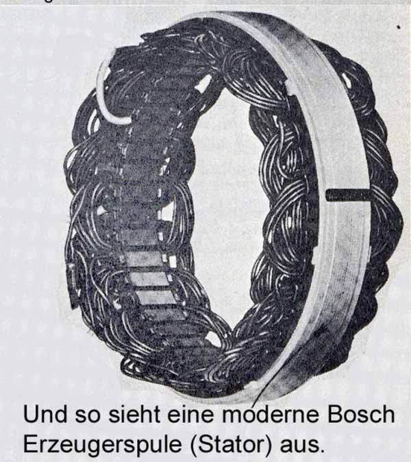

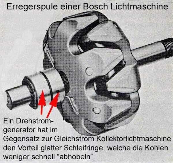

Also: "Watt issene DAMPF- äh LICHTMASCHIN" ? - Da stelle mer uns mal janz dumm...
Und jetzt zur Theorie, die nachfolgende Skizze sollte sich eigentlich bei entsprechender Konzentration selbst erklären, denn, wer in der Schule Physik gehabt hat und sich jetzt hier etwas Zeit nimmt, wird hoffentlich meinen mit viel Herzblut geschriebenen Kurzlehrgang verstehen. -
Und der markUS wird sicher auch verstehen, warum die Ladekontrolleuchte, sprich Klemme d+ ein "Zwitter" ist. (Bei Stillstand Masse, bei Ladung Plus !)
(Den Hft z.B. seh ich schon [hoffentlich wohlwollend?] grinsen, oder er zerreisst mich [wieder] in der Luft... ?)

Nu hat mich das aber auch nochmal interessiert, mit den 2W vs. 1,2W, und ich habe mir das im Detail einmal angeschaut. Aus dem bisher gesagten geht - trotz vielem Herzblut - für mich noch nicht hervor, warum sich eine stärkere Birne hier anders verhält als eine schwächere. Immerhin trifft es in beiden Fällen zu, daß die gleiche Spannung an beiden Anschlüssen ihrer Glühwendel anliegt, sobald die LiMa Strom liefert. Was also macht den Unterschied?
Des Rätsels Lösung: Die Erregerwicklung. Bevor durch diese Wicklung noch kein Strom geflossen ist, kann man den Generator so schnell drehen wie man mag, es wird kein Strom erzeugt. (Im Gegensatz zum Fahraddynamo, wo ein Permanetmagnet vorhanden ist, der das Magnetfeld liefert.) Ein kurzer Impuls reicht dann im Grunde schon, um das Magnetfeld lawinenartig aufzubauen, anschließend wird der Stromfluß über die Erregerdioden gespeist und ist von einer Fremdstromquelle unabhängig.
Die Energie für die Erregerwicklung wird während des Startens also einzig über die Ladekontrollleuchte aus der Batterie bereitgestellt, was auch der Grund dafür ist, daß bei durchgebrannter Ladekontrollleuchte die Batterie nicht mehr geladen wird: Das Magnetfeld wird gar nicht erst aufgebaut, obwohl sich der Generator dreht.
Und nun kommt die Wattzahl des Birnchens isn Spiel: Eine hohe Wattzahl bedeutet immer einen geringeren elektrischen Widerstand, eine niedrigere Wattzahl hingegen einen höheren. Bei dem schwächeren Birnschen fließt, bedingt durch den höheren Widerstand, also ein geringerer Strom aus der Batterie durch das Birnchen und die Erregerwicklung als bei dem stärkeren -- was auch ein schwächeres Anfangsmagnetfeld der Erregerwicklung zur Folge hat. Dadurch reicht die induzierte Spannung zur Selbsterhaltung der Erregung durch den Strom aus den Statorwicklungen erst bei einer höheren Drehzahl aus. Das schwächere Lämpchen erlischt nicht im normalen Standgas.
Fazit: Solange die Ladekontrolleuchte nicht erlischt, erzeugt der Generator auch noch keinen Strom, und der Motor sowie die ganze Bordelektrik läuft komplett auf Batterie.
Deshalb werde ich morgen gleich mal nachsehen, ob der Vorbesitzer irgendwann mal das falsche Birnchen eingesetzt hat. Hohe Übergangswiderstände durch Korrosion an allen Kontakten auf dem Weg von Batterie über Birnchen zur Erregerwicklung hätten übrigens den gleichen Effekt. Wenn's das Birnchen also nicht ist heißt es Kontakte putzen...
Danke, Leute. Auf die Idee daß die Wattzahl des Birnchens etwas mit dem Problem zu tun haben könnte, wäre ich nicht so schnell gekommen...
