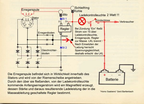

11. September 200519 j Versprechen soll man bekanntlich halten. Also: "Watt issene DAMPF- äh LICHTMASCHIN" ? - Da stelle mer uns mal janz dumm... http://img.photobucket.com/albums/v164/obsi2000/Testalbum/Lernlima-1.jpg http://img.photobucket.com/albums/v164/obsi2000/Testalbum/Lernlima-1a.jpg http://img.photobucket.com/albums/v164/obsi2000/Testalbum/Lernlima-2.jpg Und jetzt zur Theorie, die nachfolgende Skizze sollte sich eigentlich bei entsprechender Konzentration selbst erklären, denn, wer in der Schule Physik gehabt hat und sich jetzt hier etwas Zeit nimmt, wird hoffentlich meinen mit viel Herzblut geschriebenen Kurzlehrgang verstehen. - Und der markUS wird sicher auch verstehen, warum die Ladekontrolleuchte, sprich Klemme d+ ein "Zwitter" ist. (Bei Stillstand Masse, bei Ladung Plus !) (Den Hft z.B. seh ich schon [hoffentlich wohlwollend?] grinsen, oder er zerreisst mich [wieder] in der Luft... ?) http://img.photobucket.com/albums/v164/obsi2000/Testalbum/Lichtmaschine-600.jpg Wen's interessiert, ich hab vor vielen Jahren mal folgende Benzinsparidee zum Patent angemeldet: Wenn man an der blauen Schnittstelle (ST1) die Erreger-Ableitung über den Regler zur Masse auftrennt und mit einem Schalter verbindet, kann man die Kraft, welche die Lima zum Laden über den Keilriemenantrieb verbraucht, sprich dem Motor entzieht (das können bis 5 PS lt. Boschmessung sein), mit diesem Schalter vorübergehend aufheben. Ich hab die Nachladephasen in die Fahrzustände ohne Beschleunigung, also Schiebebetrieb und Abbremsen verlegt (das spart sogar zusätzlich Bremsbeläge !) - Beim Beschleunigen hab ich Schalter ST1 geöffnet, dadurch läuft die Lima vorübergehend leer in den Lagern ohne Kraft zu verbrauchen, allerdings auch ohne zu laden. Die Ladebilanz hat am Ende trotzdem gestimmt (das hab ich anhand von vielen eingebauten Messgeräten eindeutig nachweisen können), zumal wenn man St1 mit St2 verbindet und dadurch den Regler (der im Prinzip nicht anderes als ein gegen Masse geschalteter, veränderlicher Widerstand ist) überbrückt, dann lädt die sonst spannungsgeregelte Lima mit Maximalleistung und holt jegliches "Beschleunigungsdefizit" in kürzester Volladezeit wieder auf. - Eine Batterie mit ausreichend Kapazität puffert sowas problemlos, meine hat während meiner fast zweijährigen Versuchsfahrten nie Schaden genommen. Ausführlichere Erklärung würde hier und jetzt zu weit führen. Ich hab damals die ganze Beschleunigungs-Verzögerungs-Schalterei am Früh-und Spätunterdruck vom Ansaugkrümmer entnommen und über mechanische Unterdruckschalter (wie z.B. der Fuelcut-Druckwächterschalter beim 900 Turbo) betätigt. Die Memorychip-Ladebilanz-Nachladeelektronik (gibt's z.B. für Standheizungs-Kurzsteckenfahrbetriebler zu kaufen), hat inzwischen all meinen damaligen mechanischen Aufwand relativiert. Sch... (soll "Schade" heissen *g*) Grüsse vom darüber traurigen Grufti Gerd B. :00000284 PS. Entschuldigung für den langen "Rosamunde Pilcher (oder wie die heisst?) Roman" ! ;-)
11. September 200519 j Lieber Gerd B. gewusst hab ichs ja aber nicht nicht ganz verstanden... :-) Ein Super Beitrag von Dir, der zur Ergänzung in den Technik Teil vom gelben Forum gehört! Herzlichen Dank! Markus
22. Juni 200718 j Nu hat mich das aber auch nochmal interessiert, mit den 2W vs. 1,2W, und ich habe mir das im Detail einmal angeschaut. Aus dem bisher gesagten geht - trotz vielem Herzblut - für mich noch nicht hervor, warum sich eine stärkere Birne hier anders verhält als eine schwächere. Immerhin trifft es in beiden Fällen zu, daß die gleiche Spannung an beiden Anschlüssen ihrer Glühwendel anliegt, sobald die LiMa Strom liefert. Was also macht den Unterschied? Des Rätsels Lösung: Die Erregerwicklung. Bevor durch diese Wicklung noch kein Strom geflossen ist, kann man den Generator so schnell drehen wie man mag, es wird kein Strom erzeugt. (Im Gegensatz zum Fahraddynamo, wo ein Permanetmagnet vorhanden ist, der das Magnetfeld liefert.) Ein kurzer Impuls reicht dann im Grunde schon, um das Magnetfeld lawinenartig aufzubauen, anschließend wird der Stromfluß über die Erregerdioden gespeist und ist von einer Fremdstromquelle unabhängig. Die Energie für die Erregerwicklung wird während des Startens also einzig über die Ladekontrollleuchte aus der Batterie bereitgestellt, was auch der Grund dafür ist, daß bei durchgebrannter Ladekontrollleuchte die Batterie nicht mehr geladen wird: Das Magnetfeld wird gar nicht erst aufgebaut, obwohl sich der Generator dreht. Und nun kommt die Wattzahl des Birnchens isn Spiel: Eine hohe Wattzahl bedeutet immer einen geringeren elektrischen Widerstand, eine niedrigere Wattzahl hingegen einen höheren. Bei dem schwächeren Birnschen fließt, bedingt durch den höheren Widerstand, also ein geringerer Strom aus der Batterie durch das Birnchen und die Erregerwicklung als bei dem stärkeren -- was auch ein schwächeres Anfangsmagnetfeld der Erregerwicklung zur Folge hat. Dadurch reicht die induzierte Spannung zur Selbsterhaltung der Erregung durch den Strom aus den Statorwicklungen erst bei einer höheren Drehzahl aus. Das schwächere Lämpchen erlischt nicht im normalen Standgas. Fazit: Solange die Ladekontrolleuchte nicht erlischt, erzeugt der Generator auch noch keinen Strom, und der Motor sowie die ganze Bordelektrik läuft komplett auf Batterie. Deshalb werde ich morgen gleich mal nachsehen, ob der Vorbesitzer irgendwann mal das falsche Birnchen eingesetzt hat. Hohe Übergangswiderstände durch Korrosion an allen Kontakten auf dem Weg von Batterie über Birnchen zur Erregerwicklung hätten übrigens den gleichen Effekt. Wenn's das Birnchen also nicht ist heißt es Kontakte putzen... Danke, Leute. Auf die Idee daß die Wattzahl des Birnchens etwas mit dem Problem zu tun haben könnte, wäre ich nicht so schnell gekommen... Grüße Ron.
23. Juni 200718 j My lord he's got it ! ... Des Rätsels Lösung: Die Erregerwicklung d.h. Erregung durch den Strom... Grüße Ron. ... Seeeehr gut Ron ! Es ist wie beim Liebesspiel: Ohne ausreichende Erregung läuft nix ! Na dann gut N8 Gerd B.

23. Juni 200718 j PS. Entschuldigung für den langen "Rosamunde Pilcher (oder wie die heisst?) Roman" ! ;-) Hielt sich doch in Grenzen... Klarer kann man es wohl kaum erklären. Nun sollte man das geschätzte Publikum nur noch darüber informieren, was es bedeutet wenn die Ladekontrolle im Fahrbetrieb anfängt zu "glimmen" (...Obwohl - diejenigen, die es interessiert dürften es dem Schaltplan entnommen haben und diejenigen die es noch nicht kapiert haben, sollte es nicht interessieren...) Ich bekomme nämlich immer einen Hals, wenn mir in der Werkstatt ein "Wertzuschätzender Kunde" - also selbsternannter Elektriker - über den Weg läuft und ständig darüber faselt, seine Ladekontrolleuchte glimmt - und deshalb hätte der Stromkreis einen "Kurzschluß" Ich geb mittlerweile als Standardantwort "Ist wohl Wasser im Tacho..." - und Ruhe ist. Sorry, das musste einfach gesagt werden - jetzt geht's mir besser.
24. Juni 200718 j diejenigen, die es interessiert dürften es dem Schaltplan entnommen haben Hmmm, also ich hätte da als erstes den Keilriemen im Verdacht, aber das geht ja nun nicht aus dem Schaltbild hervor. Ansonsten meine Vermutung: Die Leistungs-Gleichrichterdioden haben eine andere Kennlinie und damit einen anderen Spannungsabfall in Durchgangsrichtung als die Erregerdioden, sodaß durch den Ladestrom aus der Statorwicklung beim Laden eine Spannungsdifferenz zwischen den beiden Anschlüssen der Ladekontrollleuchte entsteht, was zum Glimmen führen würde. Unterschiedliche Temperaturkennlinien der verschiedenen Diodentypen tun ein Übriges. Aber da lasse ich mich gerne korrigieren, denn das interessiert mich jetzt wirklich... :D Grüße Ron. P.S.: Tut mir ja Leid um Deinen Hals...
24. Juni 200718 j Eine weitere Möglichkeit z.B. ... ... nehmen wir mal an, es würde durch eine "lecke" Diode, oder einem sonstigen Defekt an Lima, Regler, oder einfach nur durch Korrosion am Stecker (hab ich auch schon gehabt !), nicht ausreichend "Gegenspannung" an der "Zwitterklemme" D+ (Zur Erinnerung: Bei Stillstand Masse, bei Ladung Plus !) aufgebaut/erzeugt, dann würde die Ladekontrolleuchte z.B. während der Fahrt auch sporadisch "glimmen" usw. und (hoffentlich) dem geneigten Fahrer mitteilen; Junge, deine Lima lädt nicht ausreichend, oder garnicht mehr ... ;-) http://img.photobucket.com/albums/v164/obsi2000/Testalbum/Lichtmaschine-600.jpg Bietet noch jemand evtl. weitere theoretische (und praktische) Möglichkeiten für sporadisches Glimmen, im Gegensatz zu Dauerleuchten ? ;-) Guten Morgen allerseits, heut gibt's in Abensberg den letzten Spargel mit Schinken und Sauce hollandaise (oder wie man das schreibt ?) und dazu; nein, diesmal keine Bratkartoffel, sondern Pellkartoffel...) *g* Mahlzeit ! Gerd B.
24. Juni 200718 j Bietet noch jemand evtl. weitere theoretische (und praktische) Möglichkeiten für sporadisches Glimmen, im Gegensatz zu Dauerleuchten ? ;-)Damit wäre die Ladekontrolleuchte so ziemlich die einzige, die NICHT wegen einem Massefehler aufglimmen könnte ;)
24. Juni 200718 j Tjaaaa - nun, wer genau hinschaut hat - wie Du - geblickt, daß an besagter Leuchte weit und breit nichts von Klemme31 zu sehen ist. Genau das meinte ich mit "...die es interessiert dürften es dem Schaltplan entnommen haben..." Wobei ein Defekt im Regler durchaus zu einem "echten" Masseschluß der Leuchte führen kann... Viel häufiger ist dagegen eine mürbe Diode - oder ein sonstiger Schaden im Ladekreis, der das "Spannungsgleichgewicht" welches dazu führt, daß die Leuchte dauerhaft erlischt, massiv stören würde...
