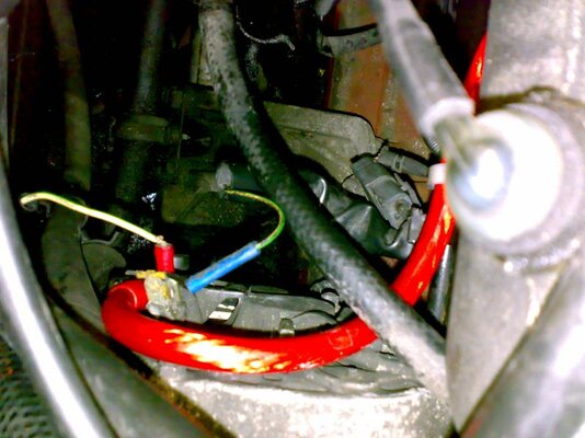

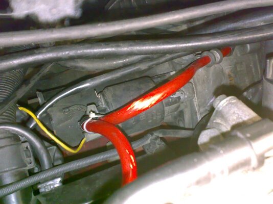

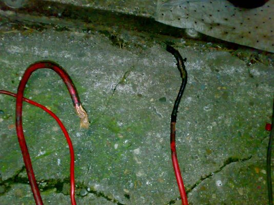

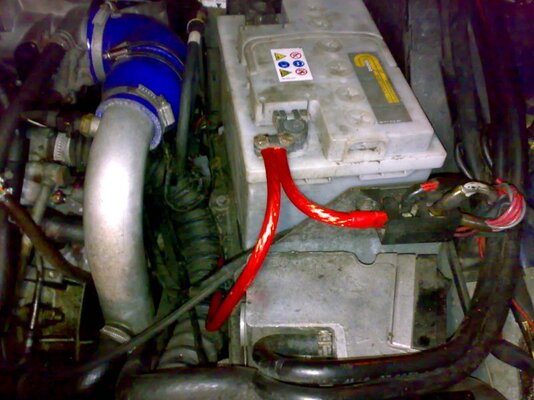

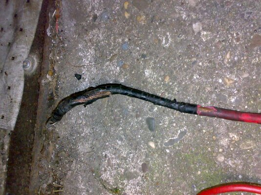

Also ich hab das Problem auch schon länger und hab das Problem heute mal behoben.
Das Kabel von der Lima zum Anlasser hatte schon einen Widerstand von 1 Ohm und dem Kabel hat man es nicht angesehen, den anderen schon.... und die hatten sicher einiges mehr.
Ich hab bei dem Auto dann das erste mal 14,2Volt in der Anzeige gesehen, da kommt Freude auf.
Was mich noch ein wenig stört - an der Batterie hab ich 14,4Volt gemessen - wo verschwinden die 0,2 Volt?
Hat vielleicht jemand nen Schaltplan von der Tachoeinheit? Da könnte ich mal prüfen, ob es nur eine Ungenauigkeit der Anzeige ist, oder ob ich noch Übergangswiderstände in den Leitungen habe.
Die Kabel 25mm² habe ich als Meterware im Connrad gekauft - 2 Meter sollten locker reichen. Die passenden Kabelschuhe bekommt man in der Kfz-Abteilung im Connrad - ist eigentlich für den Car-Hifi bereich gedacht, aber eignet sich prima.
