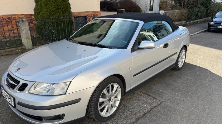

Hallo, Hab bei meinem 9-3 25 mm verbaut. War kein Problem beim TÜV und sieht deutlich besser aus.
Grüße. Stefan
@SenneS: ist ja auch kein Problem ist ein 9-3II - also leider falsches Modell!!
Aber trotzdem liebe Grüße
