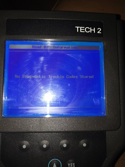

... entweder man kommt zu Bild1 (kein Code hinterlegt)

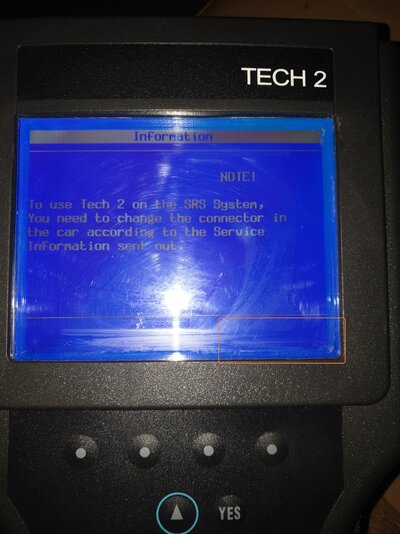

... oder zu Bild 2 (nach Bestätigung des Hinweises bleibt das Tech2 hängen)

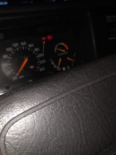

Bild3 zeigt, dass aber ein Fehler vorhanden ist. Erst blinkt SRS, dann leuchtet SRS konstant.
Die Systeminformation zeigt immer "000" an.
Ich denke, dass ich nicht richtig ins SRS ECU reinkomme. Habt ihr noch Ideen?
