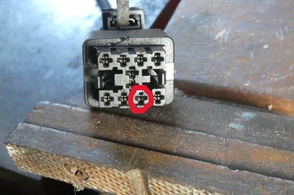

Jetzt habe ich alle Pins auf Durchgang geprüft. Folgend gezeigter Pin hat keinen Durchgang. Dann wird das wohl doch der Übeltäter sein, oder?

Wegen Kommunikationsproblem, hier allerdings bei einem 9000, hatte ich meinen Adapter (Endnummer 101) auch mal durchgepiepst.
Dort hat ein Pin ebenfalls keinen Durchgang, allerdings der diagonal gegenüber von dem, den Du gekennzeichnet hast.
Verrotten die Adapter innerlich??? :hmmmm2:
Am Wochenende will ich mal testen wie die 12 Pins auf der runden Seite mit den 10 Pins auf der rechteckigen Seite verbunden sind.

Das ist wirklich interessant. Vor allem, weil sich die Frage stellt, was ist die Alternative zu diesen qualitativ wohl nicht so hochwertigen Teilen. Kauft man jetzt für 80,- EUR so ein Teil nach und hat wieder diese Qualität... 🤔
Wahrscheinlich schon...frag mal bei deinem Opel-Spezi ob er zu seinem Tech2 auch den 10PIN Adapter hat.
Mein China-Dealer hat den Stecker leider gerade nicht auf Lager, könnte erst in 2 Monaten nachliefern^^
Alternative: Du bringst mir den Stecker mal vorbei und ich schau ob ich den irgendwie gefixt kriege.
