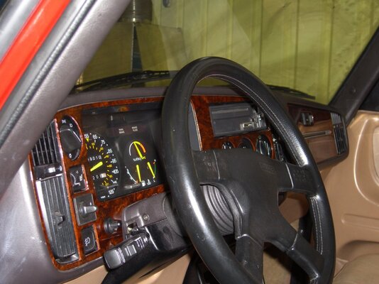

So hier mal die "gewünschten" Bilder:
Unterm Amabrett:
Hier die Fotos von den "Geheimnissen" unter der Rückbank!
Die ominösen Fenstergravuren und Aufkleber:
Impressionen aus dem Motorraum:
Innenraum und Gesamteindruck:
So puhhhhh!!!! ;)

PS: was mich bei deinem wundert, kein AIRBAG (US immer mit ab MY91), neue armaturen (MY92) und ein alter handschuhfachdeckel ... unfallschaden vorne oder halt kein US-fahrzeug?
Ja, ich sehe u.a. das ZV-Steuergerät auf der falschen seite und ein etwas zerfledderter Kabelbaum.
Scheinwerfer (mit Wischer und) Leuchtweitenregulierung.
Das Steuergerät unter der Rückbank ist Teil des ABS.
Das Lenkrad gehört nicht zum MY 92, auch das Armaturenbrett (Handschufachklappe und Einsatz mit Chromrand) ist von einem früheren MY.
MY ab 1991 hatten im übrigen keine Bohrung für den (hier eingebauten )Heckwischer, aber eine Heckscheibe ist ja schnell getauscht
Den US-Dimmer kann ich nicht entdecken (evt. vom LR verdeckt.)
Mag ja sein,aber es wäre schon ungewöhnlich da die Scheibe die gleichen Gravuren aufweist wie die anderen...Gab es sowas wie ein "Zwischenmodell"?!? Bei Audi VW war es auch üblich noch alle Plörren die so rumlagen in ihre Exportfahrzeuge zu verbauen...da kann man manchmal richtig wahnsinnig werden...

Hier ein Bild vom US-Dimmer. Ist der kleine Drehknopf rechts neben dem Nebellicht.
Ahsoo... die Blendverstellung für KI Beleuchtung... nee die hat der nicht!Allerdings hatte der andere US den wir uns angeschaut haben so ein Teil...
