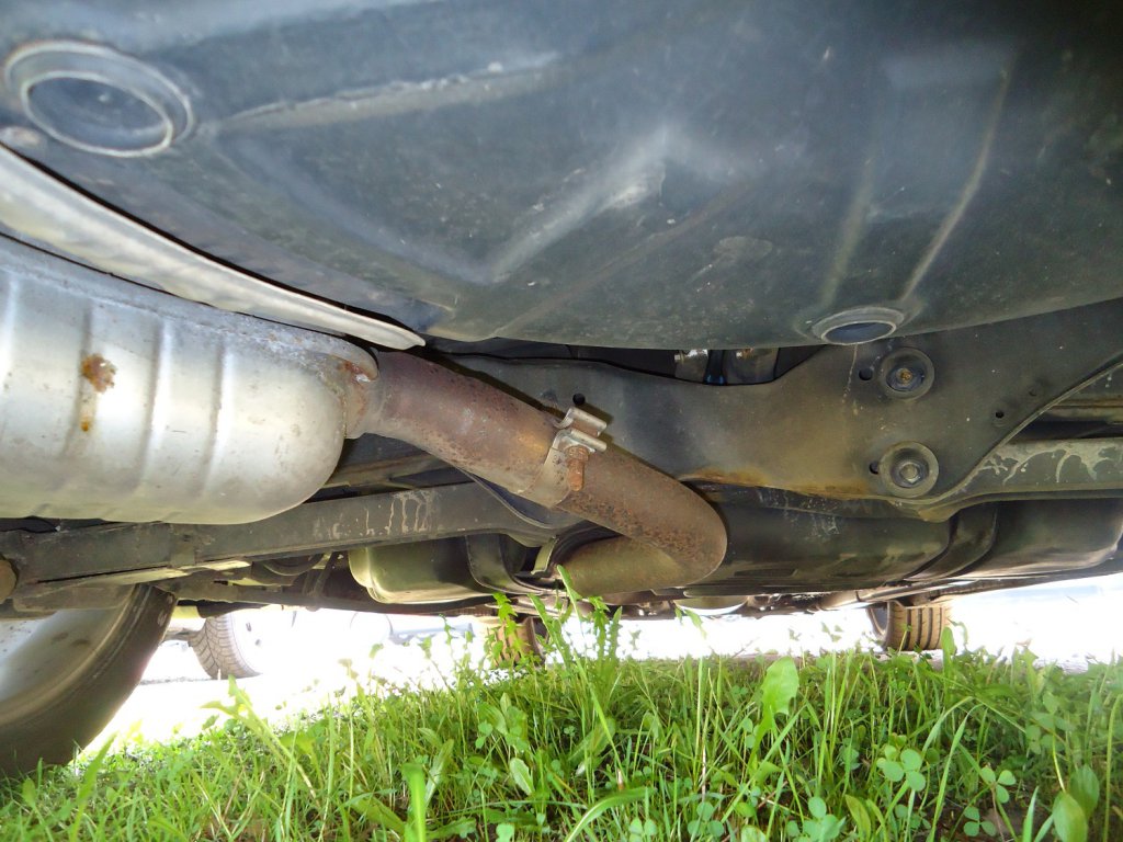

Von unten war natürlich nichts zu sehen.
