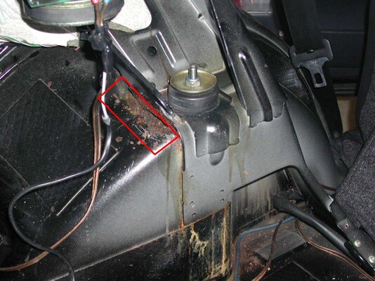

so z.B. wäre ein Anfang : (wie es von unten aussieht, muss man natürlich auch berücksichtigen)
attachment.php

Rost wie auf Patis Bildern ist definitiv ein Ko Kriterium beim Kauf!
Da wird einem ja schlecht, wenn man das sieht! Ich wette, so einige unter uns, die da noch nicht nachgesehen haben, holen das gerade schleunigst nach!
Das sieht wirklich heftig aus. Leider steht meiner gerade nicht in Reichweite, darum kann ich vor dem Wochenende nicht nachsehen. Wenn ich dann solche Rostschäden finde, könnte das tatsächlich das k.o.-Kriterium sein.
@Stock Car : Mit den Schweissnähten und den Blech haste recht wie es unten aussieht sehe ich erst Montag wenn ich den Unterbodenschutz ausgeschnitten habe . ( dann gibt es auch Foto ` s ) .
@Steve9000 Wäre sicherlich nicht schlecht , aber ne Hebevorrichtung brauchst du da nicht ,etweder den Teppich im Kofferraum etwas bei seite oder ne Taschenlampe und ein blick ins Radhaus , reicht da schon .
Achso die andere Seite sieht noch schöner aus , die hab ich aber nicht abgelichtet :smile:
Und warum Ko is nur nen bissle arbeit :tongue:
Och das geht noch.
Da habe ich schon schlimmere gesehen. Einen beim Zerlegen, wo von oben bis unten ein kopletter Spalt war....mir wurde ganz schwindelig, als ich daran dachte, dass ich mit dem Wagen zügig auf der Autobahn unterwges war (als ich ihn abgeholt habe). ...
Oft ist es auch ein schlecht wieder instand gesetzter Unfall, der später starke Korrosion mit sich zieht...
