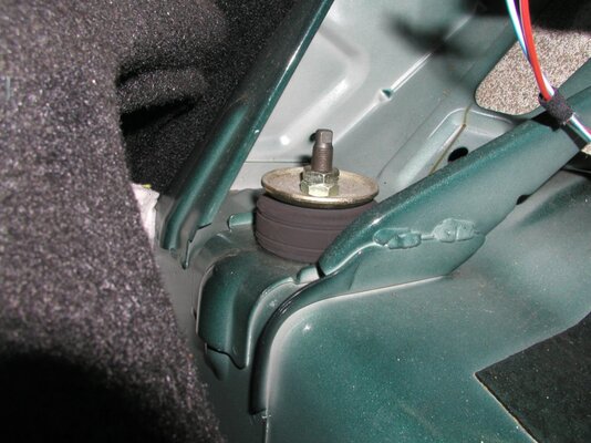

So, zum Ausgleich (auch meiner inneren Anspannung!) ein paar Bilder zum NAchweis, dass besagte Stelle auch nach 13 Jahren wie neu aussehen kann!
Also, wem es noch keine Ruhe lässt, 25er + 10er Torx und 30min.

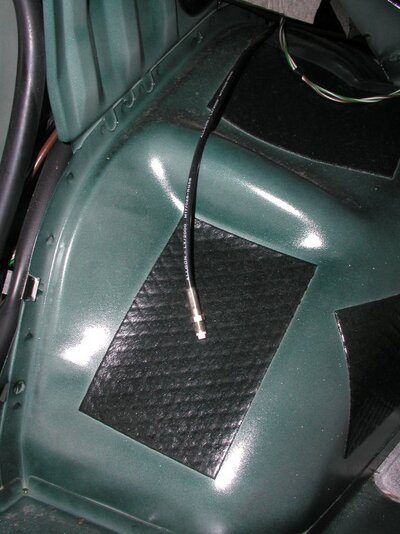

Noch ne offtopic Frage: Was ist das für ein Kabel/Schlauch/Welle, das/der/die da bei mir links im Kofferraum hängt? Bild 3

Ein Kabel zum Anschluß einer Mobilfunkantenne für eine Freisprecheinrichtung. Vermutlich nachträglich eingebaut.
