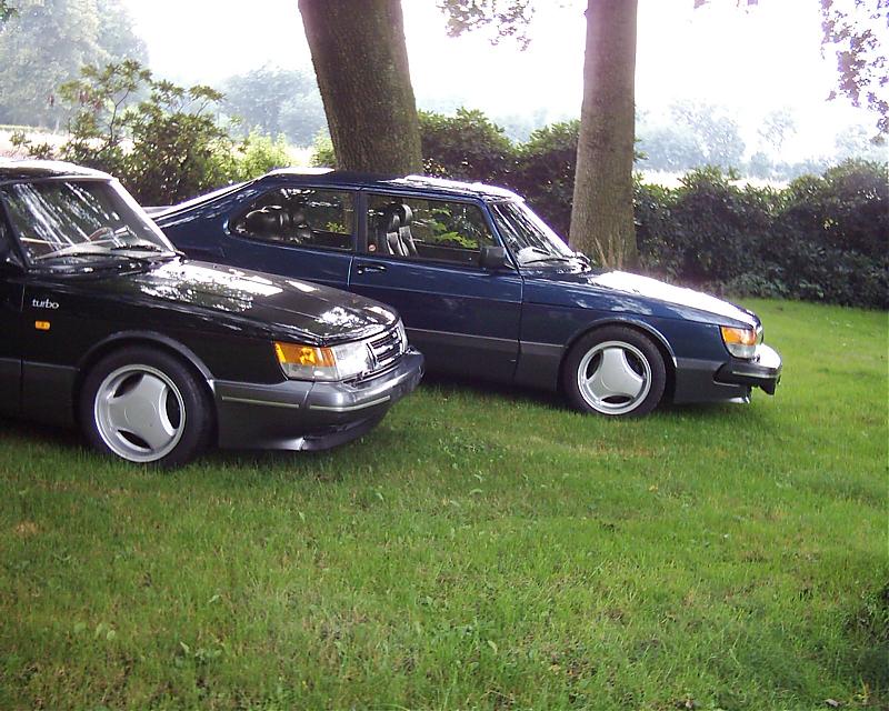

da muss ich Dir aber mal ganz wild wiedersprechen...ich finde im richtigen Farbton lackierte 901 mit lackierten Stossfängern sehen wirklich genial aus...schaust Du hier....aber das Auto ist wirklich ein megaschönes Teil... :daumenhoch:
bei Parkremplern hast Du wohl Recht...aber so ein schönes Teil parkiert man ja auch nur dort wo man es sicher weiss... ;-)

Jaaaa, der sieht schick aus!!!! Leider ist man vor der Unfähigkeit anderer nicht immer geschützt.

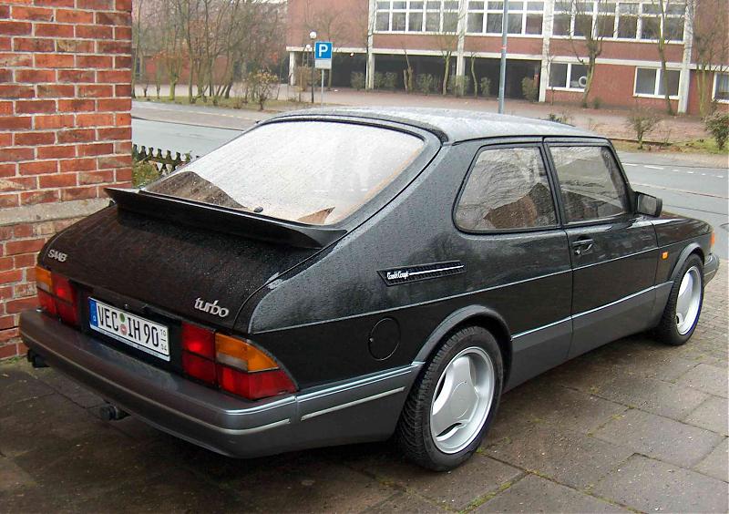

@kevin: ja, den unlackierten und eingefärbten Schrägschnautzer Stoßstangen wurde ab Werk eine durchsichtige, seidenmatte Folie (noch in der Pressform) aufgedampft. Altersbedingt und nach scharfkantiger Deformation löst sie sich ab.
@uhu: gut, gut, erstens ist das natürlich eine Geschmacksache, und zweitens habe ich mich etwas missverständlich ausgedrückt. Mein Kommentar bezog sich in erster Linie auf die Wagenfarbe Schwarz im Verhältnis zum Dunkelgrau der Plastikteile (Hochglanz vs. Seidenmatt). Ich weiß nicht genau, welcher Hersteller damit angefangen hat, Stoßstangen in Wagenfarbe zu lackieren, oder sie sogar in die Karosse zu integrieren (928?), aber genau das unterscheidet m.E. Old- und Youngtimer doch vom gegenwärtigen Designeinerlei, wo eine eigentliche Stoßstange eben optisch gar nicht mehr vorhanden ist... Sicher ist dein Beispiel ein gelungener Hingucker, vor allem auch wegen der recht seltenen Ronal-Turbos (?). Aber schon beim Thema Airflow am 900 scheiden sich ja die Geister. Von daher ist es wohl eher eine grundsätzliche Frage, ob man einen (wie auch immer veränderten) Hingucker will, oder gerade nicht.
Sicher?
Ich dachte immer die Dinger wären ganz normal NACH dem Spritzguss
2Schicht-graumetallic (matt) lackiert.
Dieser Lack kann sich allerdings folienartig ablösen.

hab' selbst den alten Lack aufgeraut und lackiert. Farbdose Bumpregrey im Kfz Zubehör anmischen lassen. Dazu seidenmatter Klarlack, fertsch. Kosten ca. 25 Euro pro Stoßstange und 2 Seitenteile. (und ca. 2 Tage Zeit)
Ist halt nix für Erstlackfetischisten, sieht m.E. wesentlich besser aus als 'ne abgewetzte, matte Stoßstangen, wo i.d.R. eine Zierleiste fehlt :biggrin:
100 Euro bei einem Bekannten für die Lackierarbeiten bei meinem kompletten Aero Kit bezahlt.... Na ja, kein Maßstab. Lt. meiner Information alten Lack anschleifen und danach mit Lack der Weichmacher enthält lackieren. Der Lack der drauf ist eignet sich wohl super als Haftgrund da dort schon Weichmacher in dem Lack ist, sagt mein Lackierer. Er muß es wissen. Da ich ein Geizhals bin habe ich mir meinen anderen Kit selber lackiert und bin jetzt auf ca. 65 Euro inkl. Material. Sieht sehr gut aus. Fast kein Unterschied zur Einbrennlackierung da der Lack eh matt ist. Man muß nur Geduld haben und nicht wie blöd drauf los lackieren. Lieber viele kleine Schichten. Persönlich finde ich 300 Euro für eine Stange heftig viel Kohle! Sonnige Grüße
