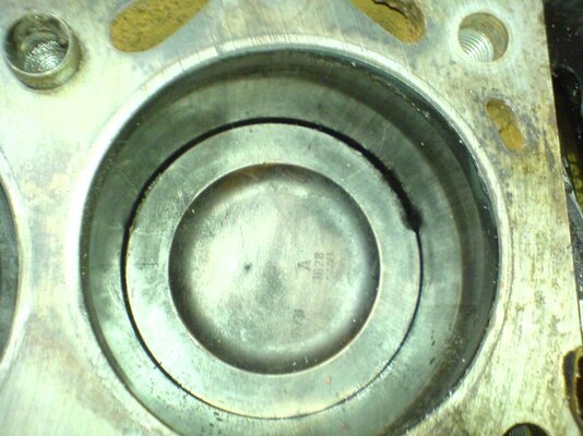

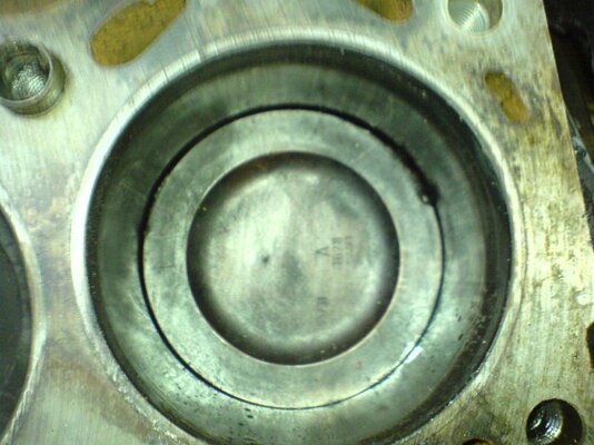

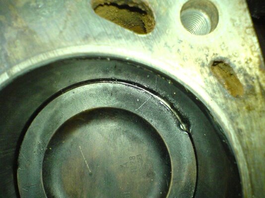

Ihr seht hier im Bilde den Kipper!
-> Nase voll gehabt, Motor getauscht, seitdem schnurrt er wieder.

Ich würde dem Motor einfach mal zugestehen, mit diesen (!) Kolben/Zylindern nicht mehr richtig zu laufen.:cool:

Ich war ja vor Ort und hab den Kolbenschaden gesehen. Mein Rat war: Aufhören und anderen Block besorgen ... (siehe #26)
