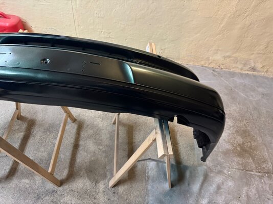

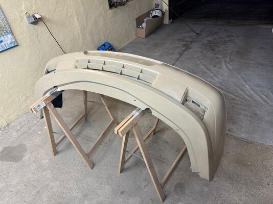

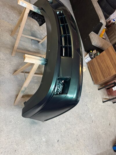

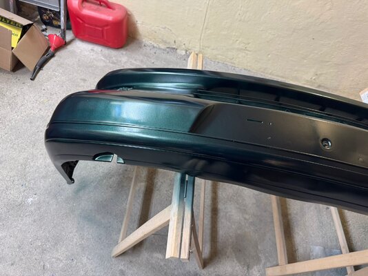

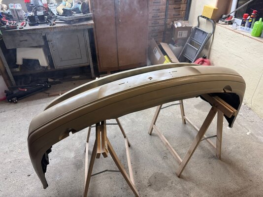

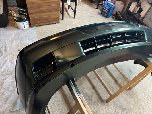

Nächstes Jahr steht dann Rostbehebung und teilweise Neulack auf der Liste. (ebenso kommen beide Stoßstangen und die Blinker neu, weil sie blind werden).
